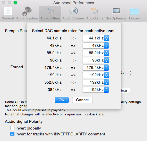

    bác vào Preferences-> audio filters -> forced upsampling...

    Em làm như bac hướng dẫn chỉnh custom upsampling như hình mà vẫn vậy. kêu như mèo thôi bác jacky ơi xem giúp em sai chỗ nào vậy?
