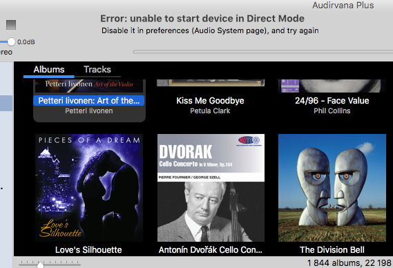

  11. Haolq
    Haolq Advanced Member
    5/12/05
    2.038
    1.056
    Bản này nó có cho Direct mode của Audirvana chạy không bác ? Lần trước em up lên sau lại quay về Elcapital
  12. Scorpio
    Scorpio Moderator
    2/12/05
    7.247
    3.328
    VNAV
    Vẫn chết như thường , cái này thằng Audivarna hứa sửa khá lâu rồi nhưng chưa được ( có thể bọn Apple không cấp source hoặc không cho can thiệp như trước)

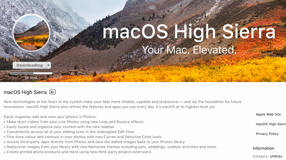

    macOS 10.12 Sierra
    Apple has just released macOS 10.12 Sierra that has a regression that breaks Direct Mode.
    • Until they fix it, or I find a user friendly workaround, you have to disable Direct Mode (option in Audio System page of preferences) to get playback to start. In Audirvana Plus 2.5.4, it is disabled by default.
    • If you are Terminal-savvy, there is a way to get it back: you can replace the faulty kernel extension of 10.12, IOAudioFamily.kext, located in /System/Library/Extensions, by the one from El Capitan 10.11.6, if you have a backup. You may need to disable SIP during this replacement operation.
    Other than this Apple regression that breaks Direct Mode, Audirvana Plus 2.5.4 is fully compatible with macOS 10.12 Sierra.

  14. aqh
    aqh Advanced Member
    29/8/07
    208
    45
    Damien vừa chính thức khai tử Direct mode với MacOS high sierra bác ạ ;)

    Bản 3.15 có chế độ tự dộng không hiện DirectMode... với các các HDH không hỗ trợ
    Release 3.1.5
    • Fix DR rating computation rounding error
    • Workaround for reading DSF files with damaged end
    • Remove Direct Mode option when the OS does not support it (e.g. non patched Sierra or High Sierra)
    • Fix Airplay playback for High Sierra
    Không hẳn là khai tử mà là không được support từ Apple, bỏ đi cho gọn :) :)
