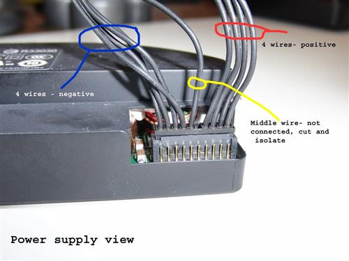

    Mắt đeo kính rồi thay nguồn cho Mac mini mệt thật các cụ.
    Khi thay nguồn linear cho Mac mini em có nhận xét sau các cụ xem có đúng không:
    Nền âm tĩnh hơn, bass trong rõ và có lực hơn . Nó có tác dụng giống như làm cho tổng thể sự vật rõ lên thôi chứ ko có tác dụng tới chất tiếng của bộ dàn !

  5. HDStudio
    HDStudio Advanced Member
    28/2/11
    260
    Bác cho xin thêm mấy cái ảnh cái Mac mini sau khi có nguồn mới, và kết nối giữa bộ nguồn linear và Mac để a e tham khảo tí ạ :D Cám ơn bác
  6. Haolq
    Haolq Advanced Member
    5/12/05
    2.043
    1.059
    Lắp xong nó thế này bác ạ.[​IMG][​IMG][​IMG]
  7. Scorpio
    Scorpio Moderator
    2/12/05
    7.251
    3.340
    VNAV
    Cắt ngắn cái dây DC tầm 20cm từ cục nguồn đến mac.. dây theo teradack dài quá

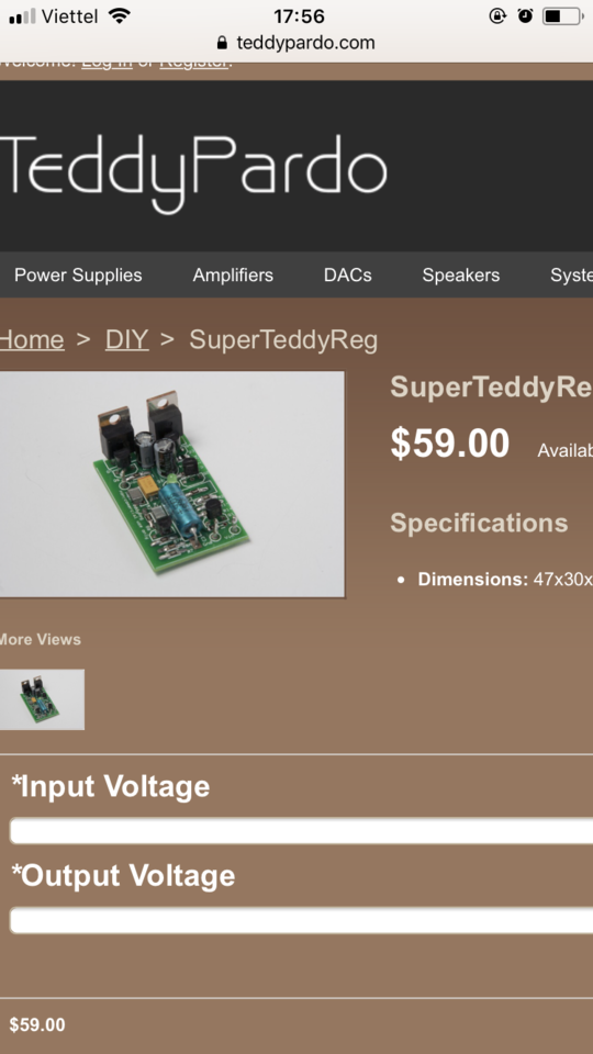

    Nguồn teradak vẫn chưa ngon nếu dùng cho dac và crossover cụ Xì cọp. Cụ làm cái nguồn teddy prado mới ngon. Em làm cái này có hơn 60 đồng cả ship về thêm cái BA thay nguồn cho B5 nó khác xa so với mấy con lt108x

    Cụ đi xa thế .. bọn Ngọc khánh có board teddy prado mà :)
    Nếu bác không ngại cắt...
