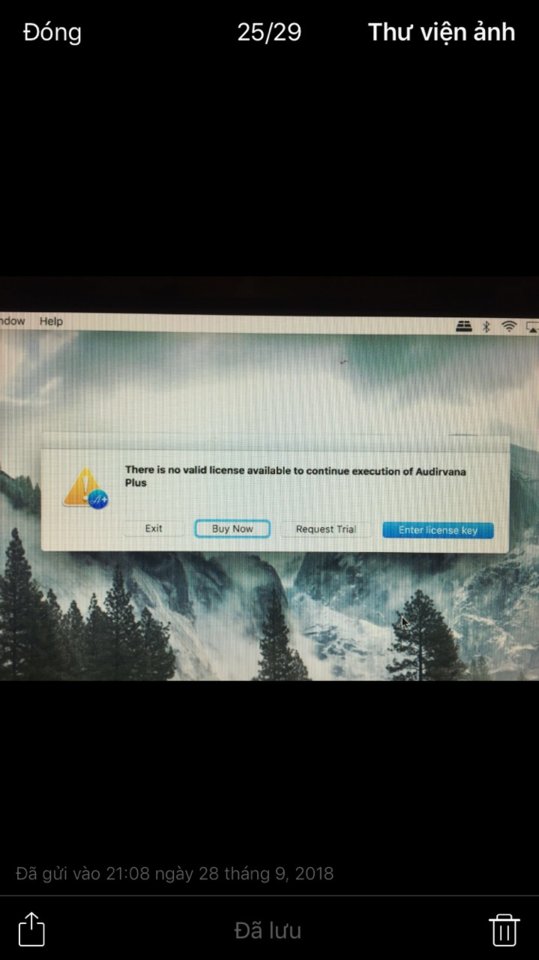

    Chào các bác dùng Mac mini, e mới trải nghiệm dùng Mac mini nên có nhiều bỡ ngỡ về phần mềm này. E có 1 số vấn đề muốn chia sẻ với các bác mong các bác giúp đỡ.
    - E có 1 cái Mac mini đời 2014, RAM 4G, E Dowload bản Audivarna Free về nhưng khi bật chạy ko chạy được. Mong các bác hướng dẫn giúp làm sao cho bản Audivarna chạy được trên Mac mini ạ.

    Nó báo lôi gì hả bác?

    E cũng bị hiện tượng giống bác Vinstar. Dowload về và cho chạy vào Application , cho biểu tượng ra ngoài Desktop và chạy. Nhưng toàn bị lỗi này các bác ạ.

    Nếu các bác đã từng cài bản crxxx.. khi cài bản thử nghiệm trial chính hãng sẽ bị báo lỗi này
    Giải pháp : tìm bản crxxx khác mà cài

    Hình như a sài hết thời gian dùng thử rồi.
