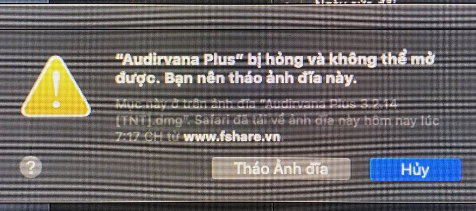

    Chào các bác. Em có con mac mini 2014, nguyên bản chạy ổ HDD, có cài Audirvana Plus, thấy chậm, đôi khi bị lag, nên có thay HDD bằng SSD. Máy chạy ngon, nhanh hơn hẳn, Nhưng khi em cài lại Audirvana Plus thì máy lien tục báo lỗi, không cài được, Bác nào đã bị lỗi này chỉ em các Fix với ạ.
    Đội ơn các bác

    Bác cài lại Mac os chưa ? Với lại kiếm bản cũ 3.xx là chạy ổn mà.

    Em cài lại rồi. Và download bản 3.2.14 về cài lại. Vẫn báo lỗi. Các bác giúp em một tay

    bác chạy hệ điều hành gì, e chạy mojave và cài chạy rất ổn định

    Em vừa cài lại macOS Catalina 10.15.3

    Trước em cũng chạy ngon lành, nhưng từ hôm thay HDD sang SSD thì cài liên tục báo lỗi " tháo ảnh ổ đĩa "

    bác cài lại mojave đi là ngon

    Bác lắp ổ cũ vào, vào Audirvana rồi vào chức năng gỡ License của nó, sau 24h bác hãy cài lại Audirvana trên ổ đĩa SSD theo quy định của Audirvana xem dc ko ?

    Lấy ổ cũ kết nối bằng usb sau đó gỡ License có được không bác?. vì em nhờ thợ thay ổ, không biết họ còn giữ ổ cũ không nữa.

    Bác cứ lấy ổ nào cài cài dc Audirvana lên rồi thử theo cách em nói xem có dc ko ?
