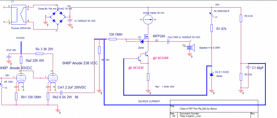

    Còn như nếu bạn thực sự là cao thủ thì mình chỉ hỏi cái mạch này của bạn cho tặng qua mạng nó có chạy được không cái phần mạch bán dẫn class A như bạn ca ngợi hết lời ấy nhé...
    Bạn là người vẽ cái mạch đó và ca ngợi tán dương mạch chắc không ai bằng
    Với những bóng bán dẫn đó với cái mạch đó nó có chạy được không. Hay là đèn bán dẫn riêng loại đặc biệt chỉ mình bạn mới có lấy từ khí tài quân sự loại đặc biết của Nga thế kỷ 25 sẽ chạy được...
    Hay tổ chức cuộc biểu diễn nho nhỏ đi xem thực tế bạn lắp thực tế nó kêu xong làm luôn cái livestream kinh phí cuộc đó mình chịu cho...miễn là đèn chủng loại như bạn vẽ được mọi người có mặt cùng công nhận...

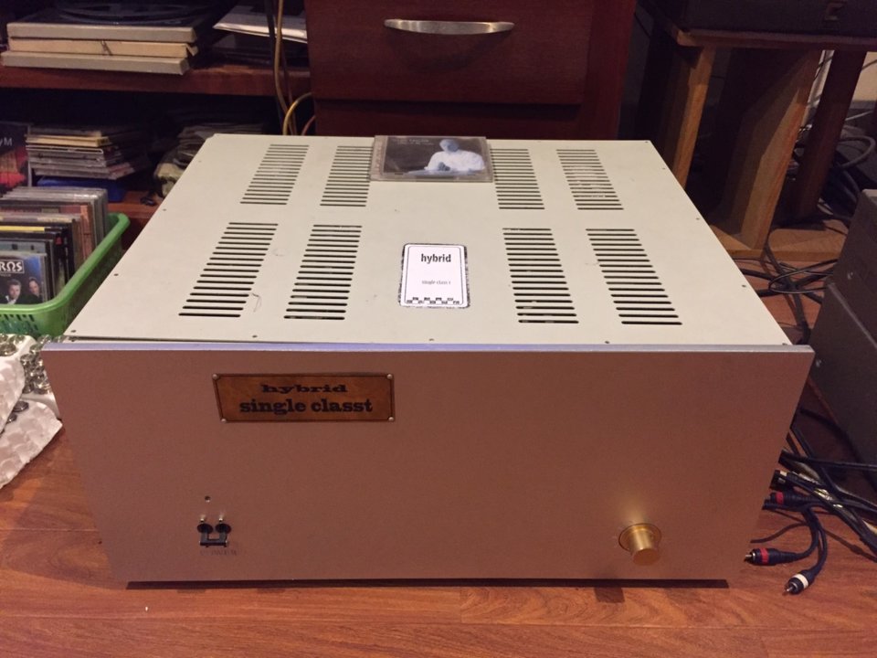

    Mạch này chạy tốt và về cơ bản rất nhiều nhãn hiệu audio của Mỹ dùng.
    Nếu bạn cho rằng không chạy thì ở điểm nào đây?
    Xin mời trả lời.

    Cám ơn bác đã có câu hỏi hay ....
    Theo bác nó chạy hả bác...lại là một ý kiến rất rất hay. Ở đây nói lại vấn đề là tôi hỏi phần mấy mạch bán dẫn thôi nhé...
    Dòng của Fet này do những cái gì quyết định bác nhỉ... Để đạt được dòng 3A( cứ tạm coi là vậy cho dễ nhìn...)
    Và với những con bóng npn vẽ như mạch mạch này( tôi không vẽ bác nhé...) Cứ cho tên bóng theo sơ đồ có dòng Ic thỏa mãn các yếu tố về dòng cần đáp ứng đi chưa tranh cãi về việc đó làm gì cho tốn công...Tác giả ghi khá rõ chắc không tranh được... Thì các điều kiện đó có thỏa mãn được cho cái dòng bao A nếu mạch vẽ đúng còn chưa kể vẽ sai với cái zener ghim bao Vôn chắc cũng đề rõ... Hay là do vẽ lại từ giấy ẩm và phần mền không bản quyền nó ra thế... Kiểu như phần mền nó mặc định cho chân đèn điện tử này các chân số thứ tự thế này... Và tôi quên không nói lại các bác rõ... Hay vẽ thiếu nét xong anh tinh thế có nghề có khác phát hiện ra ngay... Chắc phần mềm không bản quyền nó nghiễm nhiên cho ra các chân E,B,C nó tự động gắn vào nhau trong mạch của 2 đèn npn nó ra như thế mải khoe đánh bóng không kiểm tra lại nên mới có cuộc trao đổi này...
    Bác bảo mạch này có nhiều hãng radio Mỹ họ dùng bác có thể cho xin dẫn chứng bằng sơ đồ của họ được không. Xin cám ơn....
    Hay là nguyên tắc dẫn dòng của mấy cái đèn bán dẫn nó vừa mở sang một chương mới mà tôi chưa kịp cập nhật....
    Còn theo hiều biết hạn hẹp của tôi mạch này chẳng thể có dòng nào chạy qua 2 con bóng bán dẫn chính để co nó có thể làm rung rinh tý ty cái màng loa... Xin không phân tích tiếp không lại mất lòng....
    Dù sao cũng cám ơn bác có lời thay ...
    Thank bác...

    Ở đây tôi nói và dẫn chứng máy vừa lắp xong chạy hay đây.

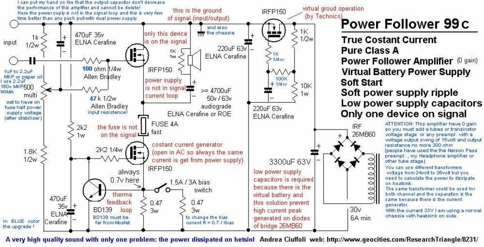

    Mạch cho và tặng nên thiếu giá trị của zener D1 là bình thường thôi mà

    Có vẻ giống như mạch này

    À thực ra tôi cũng chỉ cần xem cái mạch phần bán dẫn của bác các bóng bán dẫn của bác là chủng loại gì.. Fet n, p tran n, p, cùng giá trị của con zener ghim của bác có giống thế không, con Re1 theo sơ đồ ... Có giống thế không khác tý không quan trọng.. . Sơ đồ của nó có y hệt thế không còn các giá trị khác tôi không quan tâm nếu là mạch bản quyền của bác bác nhé...
    Nó khác hẳn nhau đó bạn ạ. Một đằng là vẽ đúng mạch chạy được... Còn một đằng vẽ sai bét nhè + lời tự sướng không ai có thể bằng...

    N-Channel Power
    MOSFET

    Mạch này của Newbe người ta vẽ đúng không màu mè gì trong mấy con trở vừa thừa vừa dở hơi cả nên nó chạy ngon bạn ạ. Nó chỉ khác đùng bóng kép( darlington) trong một vỏ hơi khó kiếm còn dùng 2 con bóng rời lắp đúng hình vẽ như vậy là chạy phe phé..... Còn cái mạch này bạn và mọi người nhìn kỹ xem...
    Nó chạy kiểu gì.... Nếu lắp đúng như thế...

    Em ko quen thuộc với ss lắm nhưng cũng thấy mạch trên và mạch của bác newbe cơ bản là giống nhau, chỉ khác cặp trans là thuận nghịch để khuếch đại dòng (mạch bác Newbe là Darlington). Còn phần đèn phía trước xuất K là đúng bài để lái mosfet rồi. Nói chung đây là mạch hybrid khá đơn giản.
    PS. Nhìn lại hình thì ko phải cặp thuận nghịch

    Các điều kiện cho con Fet dẫn không có thì làm sao mạch chạy được. Hai mạch
    Của Newbe đưa lên...
    Nó đúng thi nó chạy phe phé....
    Còn mạch này ....
    Nó khác nhau thế nào mà bác không nhận ra thì chắc giải thích còn rất dài dòng như trích dẫn nhà xuất bản này nhà xuất bản nọ chẳng hạn .... Thì mod lại nghĩ tôi spam mục bán dẫn vào mục điện tử còn lấy dẫn chứng mạng thì có người nghĩ là kiến thức lung tung...

    Mạch của Newbe nó là mạch chưa làm màu... Cách đấu đúng chuẩn
    Người ta dùng đèn darlington là 2 đèn trong một vỏ có 3 chân ra khi xác định đúng chân là không đấu nhầm... Còn nếu dùng 2 bóng rời thì cần đấu đúng các chân E,B,C của 2 bóng cho đúng trất tự như hình vẽ là nó cũng kêu... Cái này không khó lắm nếu ai từng va...
    Còn do nhìn nhầm mắt kém không phân biệt được chân E,B,C như hình của Newbe đưa lên vẽ thành cái hình này...
    Thì con Q2 luôn trong trạng thái cấm dẫn điện.... Không bao giờ có dòng. Người biết thì lẳng lặng mà sửa mà xin lỗi à tôi vẽ nhầm...
    Đây thì nói như thánh... Làm các bác khác suýt theo...
    Còn có nói vui với cup_of ... Là ra chợ trần cao vân mà hỏi là vì vậy...
    Sơ đồ này mà đưa sang phần bán dẫn chắc còn vui nữa...
    Xin lỗi mod vì tranh luận về bán dẫn trong mục đèn

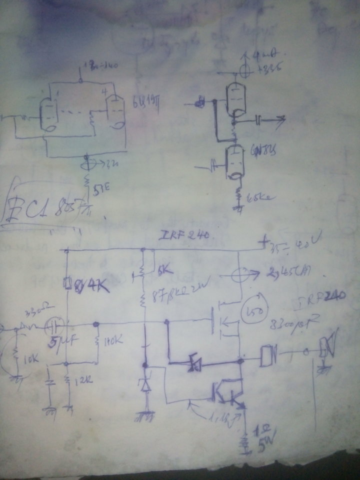

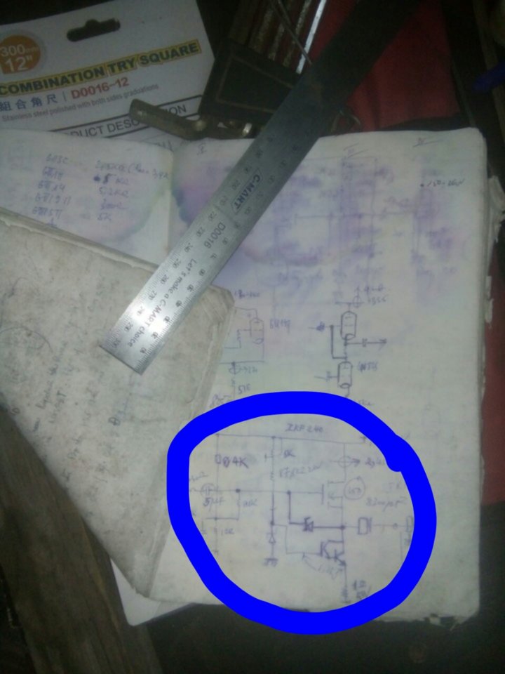

  16. Maidanhan
    Maidanhan Advanced Member
    14/3/06
    3.723
    1.141

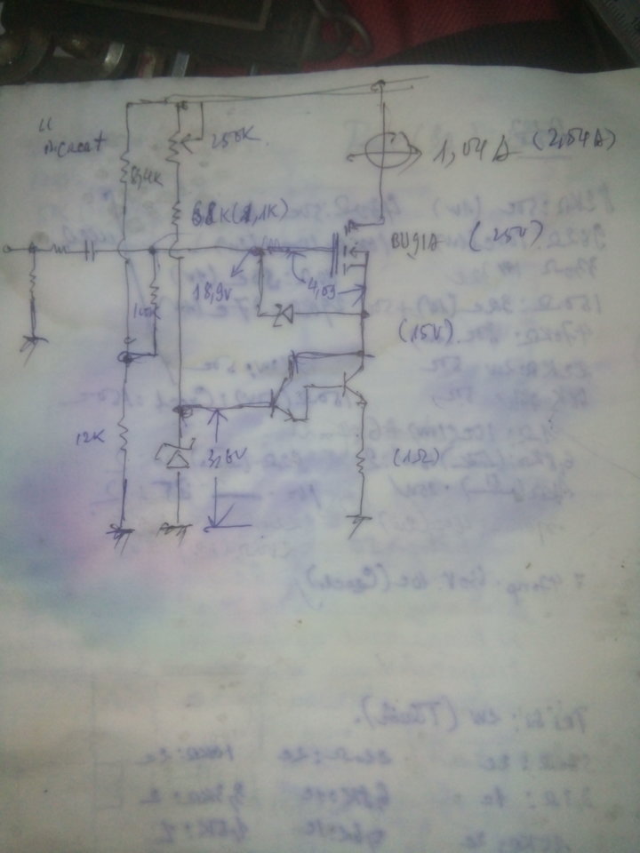

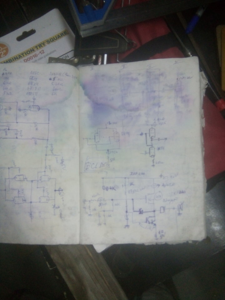

    Tôi vẽ lai trên máy tính theo trí nhớ có nhầm vì chõ ghép Darlington bằng 2 tran công suất.

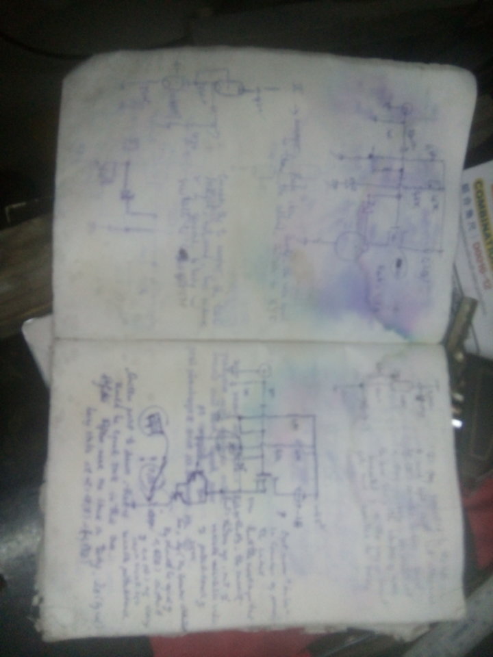

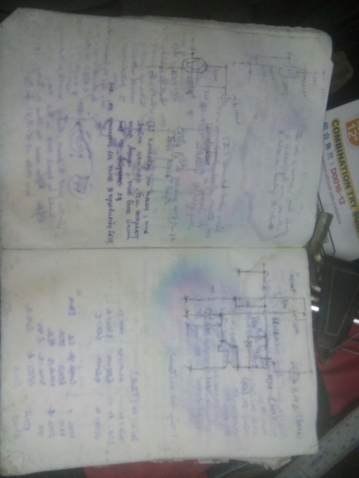

    Có lời xin lỗi bác Cunghdv cùng các bác. Bản gốc vẽ tay đây, bác nào khg tin, tôi có thể đưa đê kiểm chứng qua độ cũ nát của cuốn sổ ghi chép.
  17. Maidanhan
    14/3/06
    3.723
    1.141

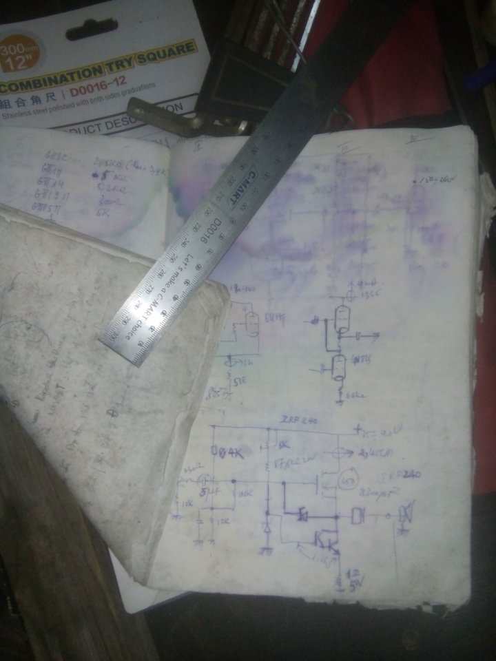

    Mạch tiếng rất hay cực nóng
  18. Maidanhan
    14/3/06
    3.723
    1.141
    Mạch chạy áp Âm thì đây
  19. Maidanhan
    14/3/06
    3.723
    1.141

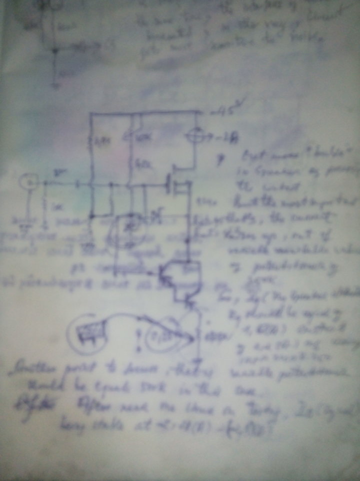

    Mạch chạy đèn FET bé, BU91A, 1A
  20. Maidanhan
    14/3/06
    3.723
    1.141
    Tôi cố lục lại mấy cuốn cũ vì khg nhạy trong việc Seârch Google, cho nên tìm.bằng đc vở ghi cũ.
  21. nguyenha7940
    nguyenha7940 Advanced Member
    5/12/12
    4.310
    1.387
    Đống Đa,Hà Nội,sdt 0362353228
    Bạn đưa cái hình vẽ này lên thì ai dám bảo bạn sai...
    Còn vẽ ra hình chính quy rồi mà không soát lại chỉ vội làm màu thì không hiểu sai tại đâu...
    Vậy thôi buổi livestream bạn nhé...
    Ngoc2 likes this.
  22. tuan1975
    tuan1975 Advanced Member
    28/11/17
    518
    149
    Chơi cả bán dẫn trong mục đèn ah các bác? Hihi. Bác @Maidanhan hơi loằng ngoằng cái chiết áp và con trở 68k chỉ hạn chế dòng cho con zenner. Bác tính coi con zenner dòng chịu bao nhiêu rồi thế con điện trở vào là xong. Sao phức tạp vậy bác?
