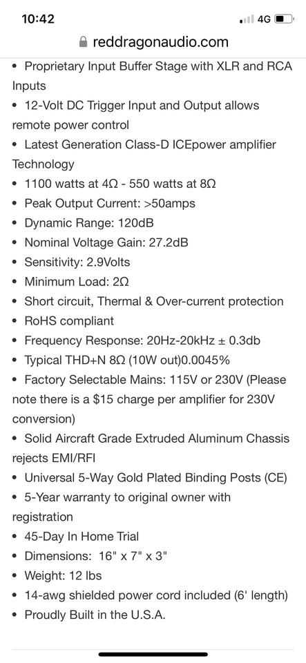

    Em có con pow này nhưng lại ở Hà Nội, không thì em đưa các bác mang về thử vơi magnapen, Em thấy hay hay nên mua về và đã so với hegel H30 300w/ch ở nhà em rồi, nếu nói về lực thì nó chả thua tí nào.
    https://www.reddragonaudio.com/products/s500?variant=969867425
    Haolq likes this.
  15. Haolq
    Haolq Advanced Member
    5/12/05
    2.043
    1.059
    Giá Sale ổn quá bác .
    Elegant likes this.
  16. Elegant
    Elegant Advanced Member
    28/8/06
    1.442
    293
    Con em mua là S500, 1 cục thì đánh được loa 2ohm nên rất khỏe. Phòng 30m2 mà nó đánh thoải mái.
