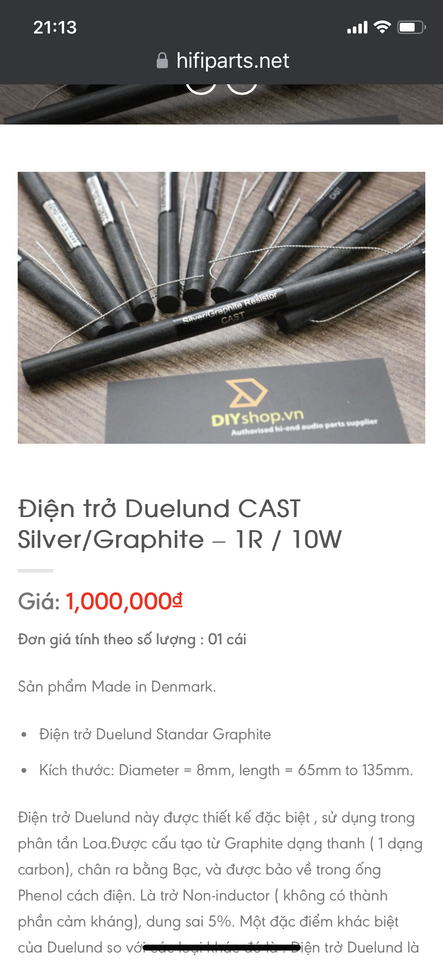

    Có anh nào thử nghiệm con điện trở 1ohm lắp vào sau loa chưa ? Để giảm âm lượng mid hoặc treble nếu thấy dư . Loa Magnepan hãng bán ra sẽ kèm cặp trở sứ 1ohm 10w . Thấy trên các forum Tây nó ca ngợi điện trở 1ohm của Duelund ác liệt, nhưng giá cao quá. 1 củ cho 1 cái tại NPP ở VN
    Mình dùng cái điện trở theo loa đúng là giảm tiếng "gió" kiểu "s..s" . Nhưng cũng chưa thấy ok . Bọn Tây nó chê cặp trở sứ này .

    Em kg thấy tiếng gió s...s nên kg gắn trở vào.
    Hơn nữa, em đánh nhỏ (nghe đêm) nên em đấu dây mid-treble trực tiếp vào cầu loa chính luôn (kg đi qua cầu chì bảo vệ).

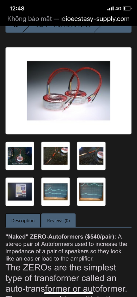

    @truycap Bác thấy chơi cặp biến áp này ổn ko ? Để dùng với power tube . Mình dư cái Rougue Magmum Tube 120w mà ghép vào kêu phều phào .

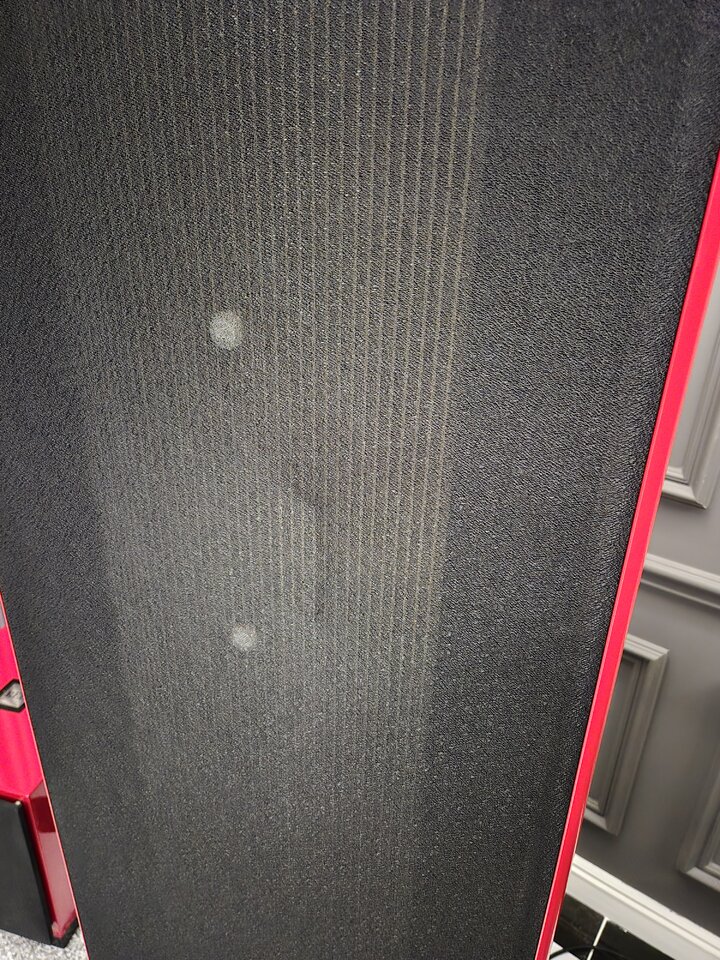

    M vừa chuyển nhà, bên vận chuyển quấn nylon chắc quá nên lớp vải dính xuống màng loa 1 đoạn. Có cách nào kéo nó lên đc ko các b?

    Bên Best Choice tư vấn xịt cồn 90 độ rồi để 1 lúc nó tự bung ra nhưng m chưa thử. Sợ nó bong luôn mấy sợi kia

    Lấy cây kim khâu nhỏ => chích vào vải mành rồi kéo ra

    M tính lấy băng dính dán vào rồi kéo ra. Ko biết ảnh hưởng gì đến màng loa ko?

    cái này lấy tay kéo theo hướng cuộn lại là nó bong ra thôi. Keo họ xài trâu bò lắm, Màng Mylar cũng dai và cứng, đừng xài cồn nha, nghĩ sao đi xài chất có khả năng tẩy keo.

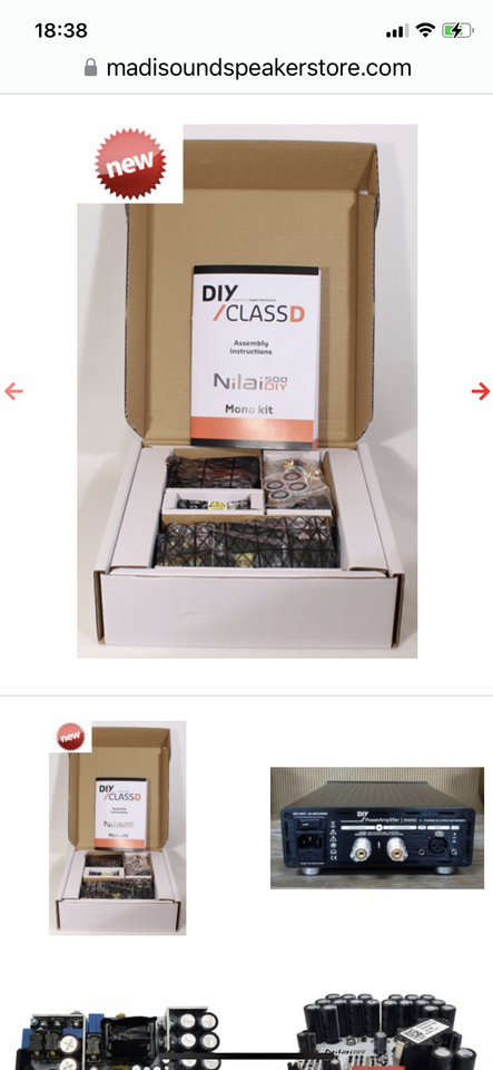

    Con Hypex Nilai nghe được vài tuần lại bận sấp mặt chả giao lưu được ai luôn. Mai em rảnh bác nào cần em vác qua. Chứ giờ hứa ko dám hứa nữa. Em ở Sài Gòn nhé. Em vác luôn cả pre class A đi cho nó đủ bộ, ko các bác lại thiếu đồ. sđt em 0365333348. Em ở ngay cư Xá 30/4 chợ Văn Thánh.

    M đã email cho hãng và đây là hướng dẫn của họ. Ae nào cần có thể tham khảo
    The adhesive we use on the driver has a full cure time of 48 hours, and we don't fab/frame the speaker until days after that typically, so you would think the fabric adhering wouldn't be an issue, right? Well the problem is all from shipping. To best ensure that the Mylar and the foil aren't damaged during shipping, the ideal course of action is to put pressure on the front of the speaker, via bubble wrap or Styrofoam, to prevent it from being able to move much, therefore preventing air-pressure damage. The problem is that the glue is amorphous and the fabric is porous, so for extended shipping periods with constant pressure on the driver the fabric can dig in a bit to the outer layer of glue and stick to the driver. Typically, like you've seen previously, this problem will rectify itself, but the higher humidity levels over the last couple weeks have compounded the issue. The long and short of it is that the fabric sticking doesn't cause damage to the driver, and while it is a nuisance, it is preferable to air-pressure damage, Mylar slips, and foil breaks.
    There are two methods for unsticking the fabric.
    1.) Using packaging tape, adhere the tape to the front of the speaker and gently pull back, lifting the fabric from the glue. You may need to do this many times in different areas.
    2.) Standing in front of the speaker, grab each of the stiles with your fingers behind the speaker and your thumbs in front. Then, press into the fabric with your thumbs until you contact the interior frame and in a massaging type motion, stretch the fabric outward making the area between your thumbs more taught.
    While you are doing either of these methods, you can also play music through the speaker(s) at a low volume. The gentle vibrations will help to free the fabric and quiet music, while it might sound muffled and distorted, shouldn't damage the driver in the slightest.
    I think this should take care of it. If you have any other questions please let me know.
    M đã thử cách 1 và kéo ra đc 1 ít nhưng ko hết. Cách 2 chưa hình dung đc ntn nên ko thử

    cách 2 là cứ dựng loa lên mở nhạc nhỏ nhỏ. Nhạc nó làm màng rung,anh có thể thử với tần số cao,màng rung thì nó từ từ tách cái lớp fabric( vải sợi) ra thôi. Em chuyển đi chuyển lại bị hoài. Lúc đầu giữ gìn cho cố chứ lúc sau thấy nó còn trâu bò hơn mình , loa này chắc xài 3 đời
