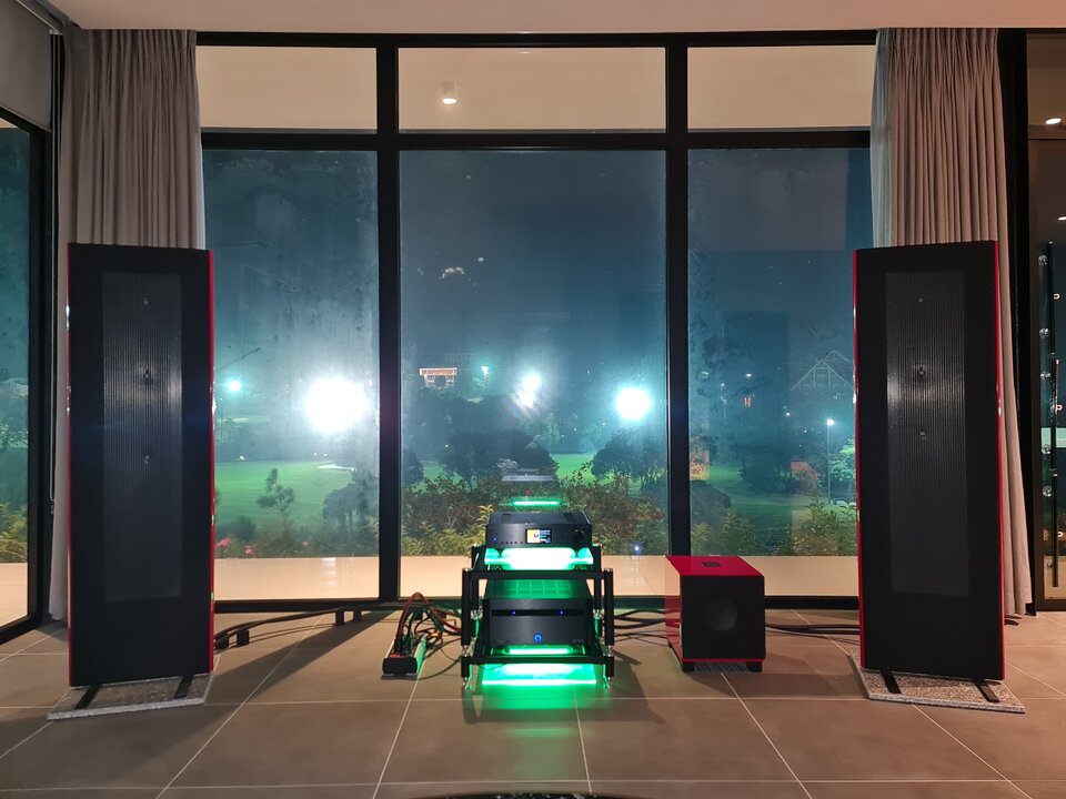

    Vừa thay đổi chút. Khoe các b thành quả mấy ngày nghỉ lễ
    truycap likes this.

    đẹp quá anh, anh có dự định thay chân loa không, em đang tính CNC chân loa cặp 1.7s này luôn.
  3. MyBe
    MyBe Advanced Member
    2/9/21
    138
    334
    Thôi, m ngại lắm. Kê lên 2 tấm đá kia là OK rồi. Hôm chuyển lên đây bị mất 2 tấm, phải nhờ cắt lại

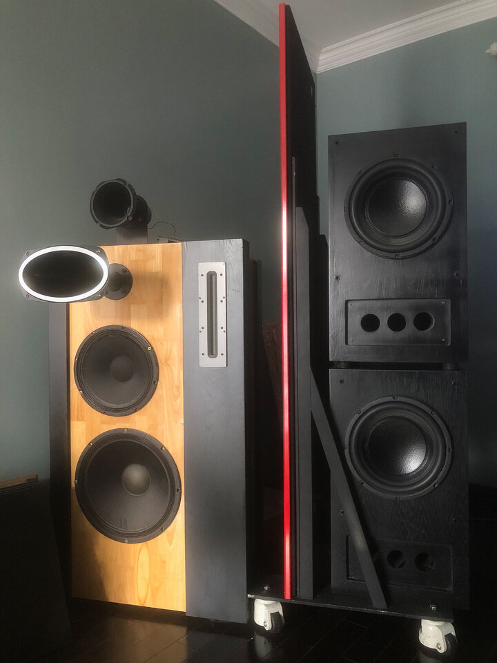

    Loa Apogee và dòng tiếp nối của nó, người Singapore mua lại và sx ở Việt Nam. Bản thân mình là dân thiết kế nên thấy ngay cái chưa được của loa. Gõ bass 1 cái là cả cái panel rung bần bật thì nó sẽ cộng hưởng làm các dải mid, treble bị sai khác, giảm đi sự tách bạch. 3.7 đỡ hơn rất nhiều. Cái này không thể trách hãng được vì giá nó rẻ, 2000$ thì như thế quá ngon rồi.
    Cùng 1 cấu hình thì loa Apogee nặng từ 70-80kg, dày 8-10cm, và to hơn bề ngang (60cm 70cm thay vì 50). Việc to ra sẽ tăng dải bass ( chung nguyên lý với loa ván hở)
    1 hãng nữa là Alsyvox:
    con nhỏ nhất đã 85kg/ loa, cao 144cm, rộng 58cm, sử dụng vật liệu cứng để chống rung thân loa
    https://alsyvox.com/products/
    New-long2005 and Haolq like this.

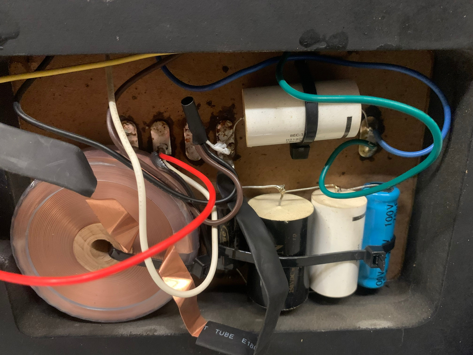

    Nghỉ lễ, upgrade phân tần cho em 1.7s xong là phê luôn. thay đổi hoàn toàn một cái loa. Đợt này mình nâng từng phần một để cảm nhận sự thay đổi. Kết luận đưa ra là thay cuộn cảm mới là thứ làm loa biến đổi hoàn toàn về chất.
    Cuộn cảm mình sử dụng là loại lõi không khí, đồng lá dẹp. Toàn bộ dải trầm và mid low trở nên hòa quyện và dễ chịu, dễ đánh hơn hẳn. Bass có sự lan tỏa chứ ko một cục.
    Loại 1.4mH trên thị trường hiện tại không có, nên mình thay bằng loại 1.6mH và phải mở ra một ít để về đúng trị số 1.4mH ( phải có tool khá ổn đo LC).
    Việc upgrade tụ làm mượt hơn dải mid và treble. Phân tần zin kết hợp 3 loại tụ khác nhau, làm giảm đi rất nhiều sự liền lạc và nhẹ nhàng của dải này.
    Dây đi từ phân tần ra là loại dây đồng mạ thiếc, khá chán. Khi tháo cuộn cảm thì mình lấy dây đồng OFC đó làm dây ra luôn. Hơi khó thi công thôi chứ xịn.
    Enjoy!!

    Thế mà không thay cái tụ 75uf=> cái tụ đó là tụ hóa nên chưa "chất"!?
    Thay dây bên trong loa không có tác dụng nhiều so với thay dây bên ngoài (từ pow/amp đến loa) đâu nên kg cần tối thơi gian và công sức cho nó!
    Bass đã ngon rồi! Nếu muốn treble leng keng hơn 1 tý thì thêm 1 con tụ 0.01uf vào chổ con tụ treble 10uf là ngon (nên sử dụng tụ tốt như silver của duelend)
