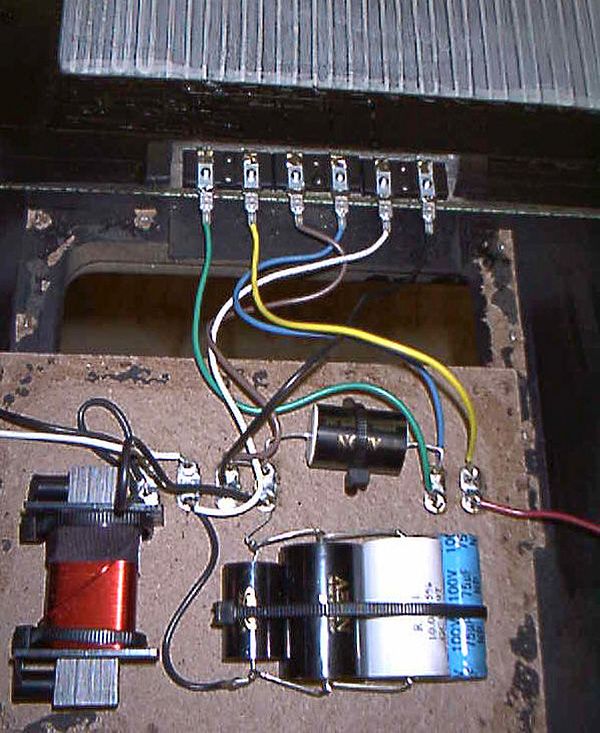

    Chắc bác đọc không kĩ rồi, mình thay hết tụ tị rồi, ko chụp hình lên thôi. Còn dây loa thì đang xài nhì bảng của Neotech, mà chắc sắp tới lên dây bạc luôn. Loa planar ko bị dính nhiều cái phải xử lý về trở kháng.

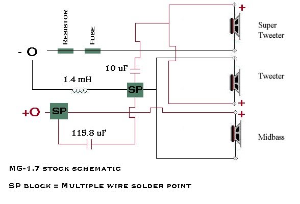

    Chơi bi-amp a, mod lại cọc loa
  8. New-long2005
    New-long2005 Advanced Member
    7/4/21
    132
    979
    Loa nào mà chơi bi-amp?
  9. mryeknom
    mryeknom Advanced Member
    23/2/06
    256
    366
    HCM
    được mà, bữa xem mạch phân tần 1.7i thấy làm đc đó
  10. New-long2005
    7/4/21
    132
    979
    Bác xem lại mạch phân tầng đi! Em e là khó đó vì nó có điểm nối chung các tụ (trạm SP)!!!
  11. mryeknom
    23/2/06
    256
    366
    HCM
    sorry bác, em nói vắn tắt quá, con này nguyên bản ko đc, nhưng em thấy upgrade tụ và tách ra để chơi bi - amp đc. Thấy tụi tây có làm rồi
  12. New-long2005
    7/4/21
    132
    979
    Em e là chơi theo tây thì có khác đó như ...ăn khoai lang sẽ khác khoai tây...vậy đó.
    Trạm sp trong phân tần nó giúp cho các dãy nó tan liên tục (giống như xả liên tục) => nên tách ra sẽ phải xử lý....nhiều.
    Theo em thì tách phần tần để chơi bi-amp với loa 1.7s vẫn được (tất cả các model mành luôn) => copy mạch của 3.7s or 20.7s ... thì sẽ ok thôi nhưng chi phí làm phân tần sẽ tốt rất nhiều nhưng hiệu quả mang lại chưa chắc đã xứng đáng...
    Với 1.7 thì em đề xuất nhẹ nhàng nhưng hiệu quả rõ luôn là: thay 1 con tụ 75uf bằng tụ ngon (như zanzent) và cặp thêm 1 con tụ 0.01uf cho tréble để tiếng leng keng...
    Riêng em thì em đã lột dây mid (nguyên bản 3 dãy) và treble (nguyên bản 1 dãy) => chia đều cho mid và treble (mỗi loại 2 dẫy). Nên chưa cặp 1 con tụ 0.01 uf cho treble.
