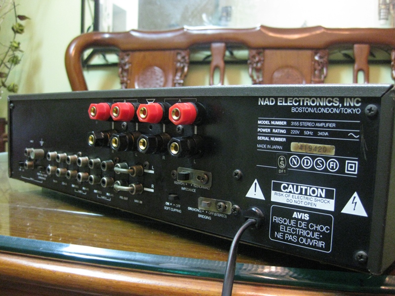

    Nhờ các Bác chỉ dẫn :cách dùng Ampli Nad 3155 làm Power ( đã rút 2 thanh kẹp ở Main in và Pre out ).Mình dùng CDP Victor Z-701 nối tín hiệu từ đường variable CDP đến Main in của Ampli như theo hướng dẫn của các Bác . Sao chẳng có tín hiệu gì cả . ( ampli Nad 3155 không có cần gạt : separate như Ampli Sansui 5500 cũ của mình ).Chỉ nghe có tiếng xuẹt xuẹt ở loa , không dám mở volume lớn sợ tiêu loa mất .Nhờ các Bác chỉ dùm như vậy có đúng hay không ? Hay là đường Main in & pre out của ampli bị hỏng rồi hả các Bác .

    Bác mở volume của CD chưa ạ? Khi xài đường Main In với cổng vaỉable của CD, Volume của Amp không có tác dụng đâu bác, chỉ điều chỉnh = Vol của CD thôi.

    Chắc là bác chưa vặn volume của CD lên mà cũng may là thế chứ không loa của bác bùm rồi :D

    Được rồi các Bác ạ . Jack cắm bị dơ lâu ngày không dùng ,không dẫn tín hiệu nên kêu xuẹt xuẹt , mình cắm jack xoay xoay cho sạch là kêu ngay các Bác ạ . Cám ơn các Bạn đã quan tâm .
