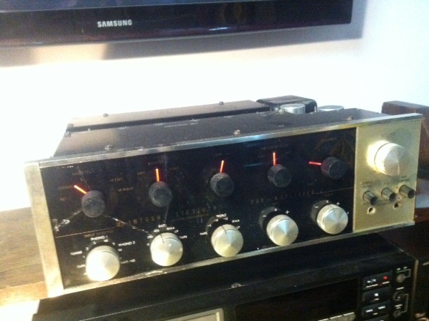

    Em có một em Pre Amplifier Mcintosh C20 bị vỡ mặt kính, nhờ các Bác chỉ giúp em ở đâu thay mặt em nó ạh !
    Cảm ơn các Bác !
