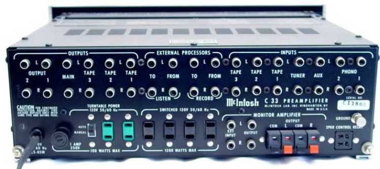

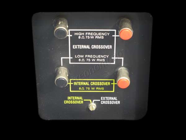

    Re: Một pre C33 có thể sử dựng 2 power !
    Cảm ơn ! các Bác đã tư vấn ![/quote]
    Nếu Pre Mc C33 có 2 đường Pre out thì Bác chơi vô tư ... chỉ có điều chơi vô tư với 1 đôi loa khác có thiết kế cho phép đánh Bi - Amp !
    Đôi JBL 4343 nhìn thì tưởng là chơi được Bi-Amp nhưng lại ko phải .... Khi Bác vặn xoay núm ở phía dưới bộ cọc loaveef phía chữ mầu trắng thì đường cho LF chạy thẳng ko qua mạch phân tần .. ( cái này xem Schematic Crossover JBL 3143 là thấy ngay )
    Theo như chỉ dẫn ghi ở bộ phân tần thì nếu muốn chơi Bi-Amp ở JBL 4343 thì đường LF phải có bộ phân tần ngoài ....
    Em chưa được chơi Pre Mc C33 nên ko biết nó có 2 đường Pre out hay ko nhưng hiện tại em đang chơi Pre Mc C39 thì nó có 2 đường Pre out và cũng đang chơi vào đôi JBL 4343 .. 1 RCA và 1 Balance...[/quote]
    Vậy theo Bác là Loa JBL 4343 là không thể chơi đươc Bi-Amly, nếu muốn chơi được thì phải gắn thêm 1 bộ phân tần ngoài.
    Nhìn vào bộ Crossover thì thấy External crossover và Internal crossover, khi nào sử dựng External crossover
    và lúc nào sử dựng Internal crossover,
    Nhờ Bác tư vấn dùm ! cảm ơn nhiều lắm.
    Em thấy C33 có hai ngõ output 1&2 nên chắc chia ra hai đường để đánh hai power được. Bác dùng hai cặp dây tín hiệu nối hai cặp jack này với hai power để chơi hai đường tiếng
    Mỗi loa JBL 4343 có hai cặp cọc loa để cho hai ngõ tín hiệu vào: cặp trên nối với crossover của 3 củ super treble, treble, mid và cặp dưới nối với crossover củ bass. Loa 4343 có thể tách hai đường tín hiệu riêng (hay gọi là tách cầu) của từng cặp cọc loa bằng một contact phía dưới.
    Do vậy, loa 4343 có thể chơi theo hai cách: dùng 1 ampli (power) hay dùng hai ampli (power) để phối ghép. Nếu muốn chơi 1 ampli thì cắm dây loa vào cặp jack phía dưới rồi vặn nút contact về phía trái để dùng chức năng internal corssover. Lúc này, crossover của 4 giải được nối với nhau thông qua 1 cặp cọc loa duy nhất ở dưới. Còn nếu muốn chơi 2 ampli thì cắm vào hai cặp dây loa sao cho dây loa của giải trên (có ba giải thì đúng hơn) vào cặp cọc loa trên còn dây loa giải dưới (chỉ cho củ bass) vào cặp cọc loa dưới rồi vặn nút contact về phía phải để dùng chức năng external crossover.
    Mời bác xem hình để hiểu rõ hơn

    Chào Bác luuy ! cảm ơn - cảm ơn rất nhiều thật rõ ràng có hình ảnh minh họa nữa.

    1. Nếu sử dụng pre có 2 ngõ ra: CDP (1 cặp dây tín hiệu) --> Pre (2 cặp dây tín hiệu) --> 2 pow (2 cặp dây loa)
    2. Nếu sử dụng pre có 1 ngõ ra: CDP (1 cặp dây tín hiệu) --> pre (2 cặp dây tín hiệu) --> pow 1 (1 cặp dây loa) và pow 2 (1 cặp dây loa). Dùng jack chữ Y để tách hai cặp dây tín hiệu vào 2 pow
    3. Nếu sử dụng 2 pre có 1 ngõ ra: CDP (2 cặp dây tín hiệu) --> cặp 1 vào pre 1 (1 cặp dây tín hiệu) --> pow 1 (1 cặp dây loa) và cặp 2 vào pre 2 (1 cặp dây tín hiệu) --> pow 2 (1 cặp dây loa)
    4. Nếu không dùng pre pow (hay dùng ampli tích hợp thay thế pre pow): CDP (2 cặp dây tín hiệu) --> cặp 1 vào ampli 1 (1 cặp dây loa) (hay dùng pre pow như trên để thay thế cũng được) và cặp 2 vào ampli 2 (1 cặp dây loa) (hay dùng pre pow như trên thay thế cũng được)
    Trường hợp 3 & 4: nếu CDP chỉ có 1 ngõ ra thì dùng jack chữ Y để chia 2 cặp dây tín hiệu nối vào pre ở TH 2 hoặc ampli ở TH3, còn nếu CDP có 2 ngõ ra thì cắm 2 cặp dây tín hiệu vào 2 ngõ ra này.
    Chuyện đồng pha thì em tịt ............ vì hổng bít, cụ nào rành thì chỉ tiếp còn em vẫn chơi vô tư ............ vì có thì cứ thử chơi chứ có chết ai đâu
