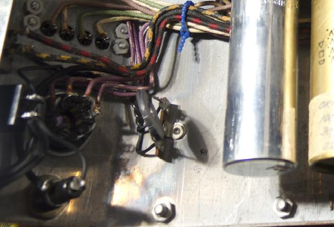

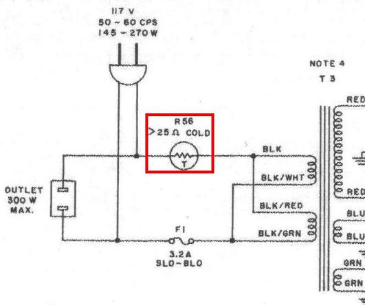

    Em đang có con MC240, trong máy và trên sơ đồ mạch có một con trở ghi là <25ohm cold (như hình), các bác cho em hỏi cái con trở này có tác dụng gì và nếu thay thế thì có loại nào tương đương.
    Trân trọng cám ơn các bác.

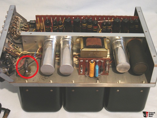

    Em nhờ Google... thì thấy một vài thông tin có thể giúp bác:
    Sơ đồ mạch của MC240
    http://grandpaslab.com/wp-content/uploads/2015/04/mc240.jpg
    http://img.usaudiomart.com/uploads/..._mcintosh_mc_240_2ch_tube_power_amplifier.jpg

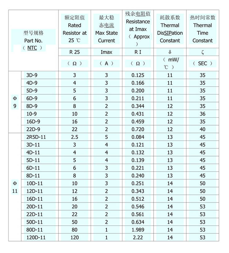

    Điện trở R56 (>25 Cold) là điện trở nhiệt âm NTC, điện trở sẽ giảm mạnh khi nhiệt độ tăng. Trong mạch nguồn, điện trở R56 được mắc nối tiếp với cuộn sơ cấp của biến áp nguồn có tác dụng hạn chế dòng khởi động khi bật nguồn nhằm bảo vệ các đèn ở mạch thứ cấp.
    http://i01.i.aliimg.com/photo/v2/888344133/NTC_Thermistor_8D_20_Thermistor_Resistor_Temperature.jpg
    Để thay thế, bác có thể tìm loại NTC phù hợp về điện trở, dòng điện theo yêu cầu: có điện trở trên 25 Ôm ở nhiệt độ thường và dòng điện tối đa cỡ 3A.

    Em cám ơn bác,
    Vừa qua em cũng có hỏi cụ gúc gồ và cũng đúng như ý kiến tư vấn của bác, qua tìm hiểu em thấy con MC240 bán trên Hifido hầu hết là họ thay con trở này, và thường dùng con NTC-CL80 có trở kháng 47ohm ở nhiệt độ thường, chịu dòng 3A, con này có thông số tương đương con NTC-47D15.
    Em đã mua được một mớ NTC-47D15 và thay vào quá ngon bác ah.
