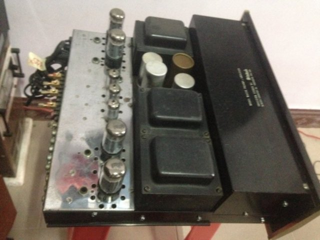

    Chào ae McIntosh Bang Hội ,mình có anh bạn đang chơi con amly mcintost 230 ,hiện nay mở nguồn ko vô điện .gần nhà có anh thợ xem giúp và bảo bị cháy công suốt (máy có 3 cục -cháy cục ở giữa).Tụi mình ở tỉnh nên ko có chổ sửa và cũng ko rành về amly đèn nên nhờ ae tư vấn dùm ,nếu thật sự bị cháy thì có sửa được ko và phải sửa ở đâu?Thân chào !

    Vụ này không đùa được đâu. Bác ở đâu có lẽ phải ship đi SG mới có thợ sửa được bác ạ!

    Nếu cháy audioformer của Mcintosh thì bó tay. Chỉ có cách liên hệ Mcintosh để mua cục audioformer mới hoặc mua đồ cũa về lắp vô thôi.

    Audioformer là biến thế xuất âm. Cục biến thế nguồn cũng bình thường thôi; hoàn toán quấn lại dc. Biến thế xuất âm mới là thứ khó quấn vì đây là bí quyết và công cụ riêng của hãng.

    Vậy cuối cùng cục ở giữa là cục gì các bạn ? Có thay thế được Ko ?

    bác lật máy chụp đáy mói chuẩn là nguồn hay opt đc

    MC230 của bác cục ở giữa là biến thế xuất âm. Biến thế nguồn là cục đứng 1 mình.
    Nhưng mà bác nên mang đến 1 thợ có kinh nghiệm xem lại, vì trong đời em chưa thấy Mc bị cháy biến thế xuất âm bao giờ. Với lại bật nguồn lên không có điện vào mà kết luận là cháy biến thế xuất âm 1 kênh thì em thấy hơi lạ.
