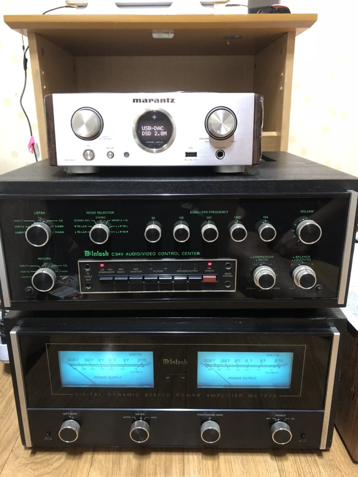

    Chúc mừng bác,bác mua luôn cái pre c34v hã,với lại mình thấy 1 cái đồng hồ của pow kim đồng hồ nó cao hơn bình thường,bác ko mở nhạc để tai vô sát 2 loa xem nó có bị xì hay ù ko?
    Pow mcintosh mà 2 kim để bình thường chưa mở nhạc mà không đều nhau là không được đâu,và cũng có thể do pre làm pow bị vậy,chứ pow ko bị gì,có 2,3 nguyên nhân bị vậy,bác đừng lo lắng

    Vâng e cám ơn bác e cũng ko để ý lắm để e xem lại cụ kim vu của pow chắc do e kết nối 2 con chưa đúng loa e cũng đang test loa cùi nên dây cùi

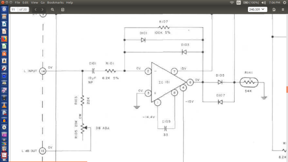

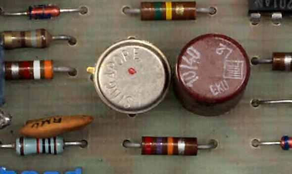

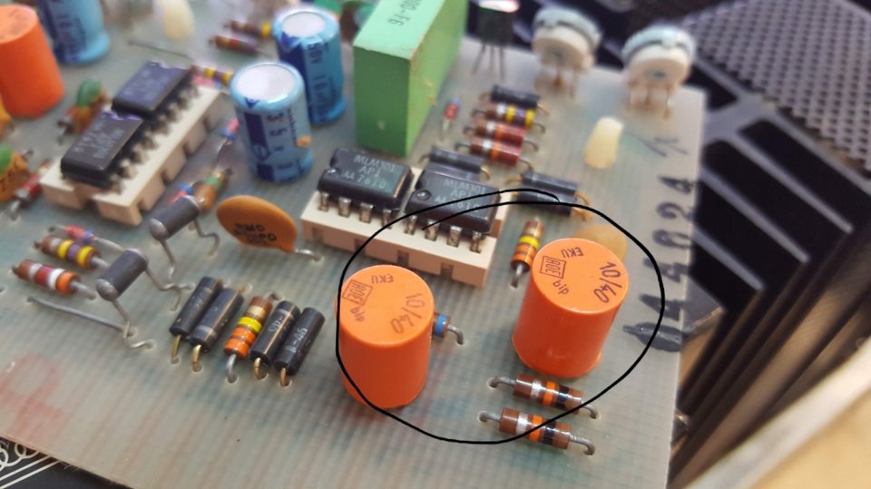

    Các bác x8n cho em hỏi chút.
    Trên 1 vỉ mạch của Mcintosh mc2205 có 2 cái tụ mầu cam. Trên đó ghi là 10/40. Vậy ở đây có nghĩ lài gì ạ. Nó là 10uf 40v. Hay 10v 40uf . Em tìm trên trang bán linh kiên thay thế của Mcintosh thì không thấy có tụ nào là 10uf 40v hay 10v 40uf cả.
    Bác nào rành về kỹ thuật giúp em với. Em cảm ơn nhiều ạ.

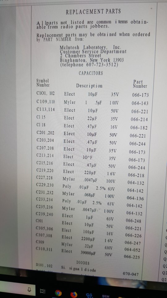

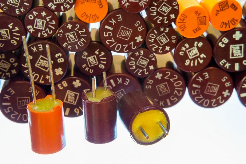

    Vâng , em cảm ơn bác . Vậy nó tụ này sẽ là 10uf 4V.
    Nhưng em lại không tìm thấy tụ này trong list tụ thay thế cho Mcintosh Mc2205 bác ạ.
    - Có khi nào nó lại là 10uf 35V không bác nhỉ?
    - Vậy em có thể thay cái tụ màu cam này bằng 1 tụ khác được không bác

    Theo sơ đồ MC2205 thì các tụ C101, C102 có điện dung 10 uF là các tụ đầu vào IC 101, IC 102 nằm trên bo mạch điều khiển VU; cấp nguồn cho IC như sơ đồ là đối xứng +/- 15V; theo pasrt list các tụ có điện áp giới hạn là 35V.
    Tùy điều kiện, bác chủ có thể tìm tụ tương đương hoặc tốt hơn để thay thế.

    Bá có thể thay tụ khác cao cấp hơn nếu thích nhưng phải đảm bảo điện áp chịu đựng cao hơn 35V thương thì tăng lên cỡ 1,5 lần là an toàn nhưng 35V là đã an toàn rồi do điện áp vào chỉ 15V mà thôi. Con tụ bác ví dụ là ngay chóc rồi nó là loại không phân cực (bi-polar) hay NP(non-polar) như trong schematic ở trên.
