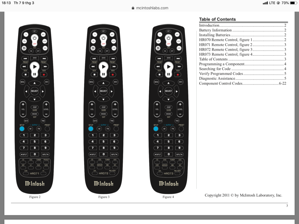

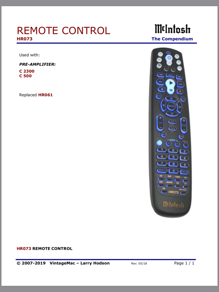

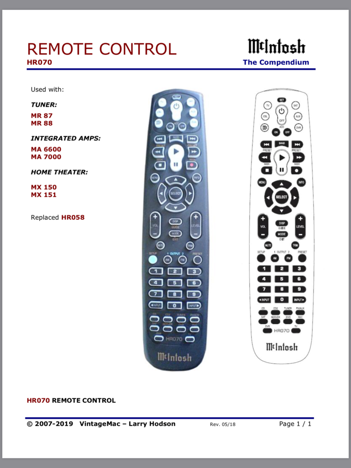

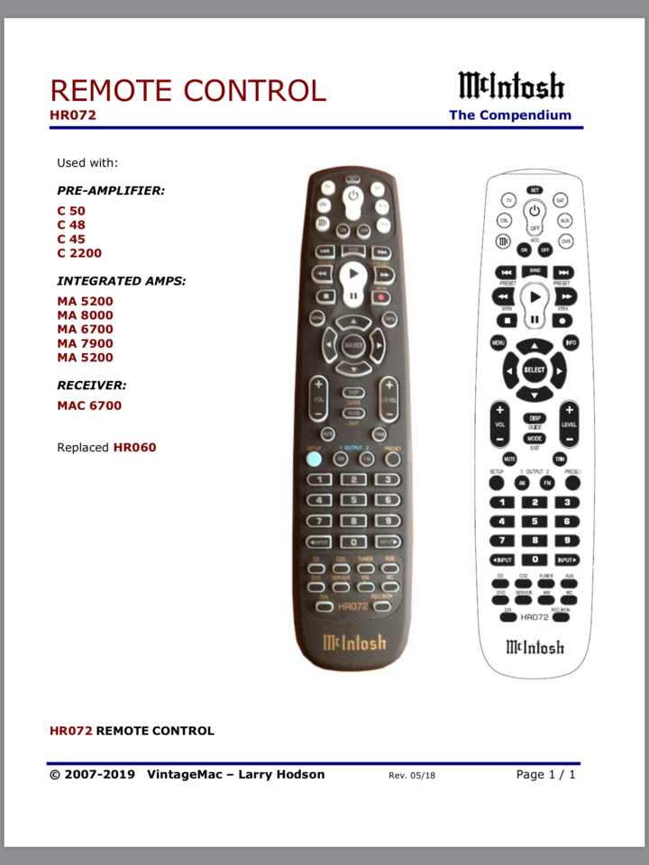

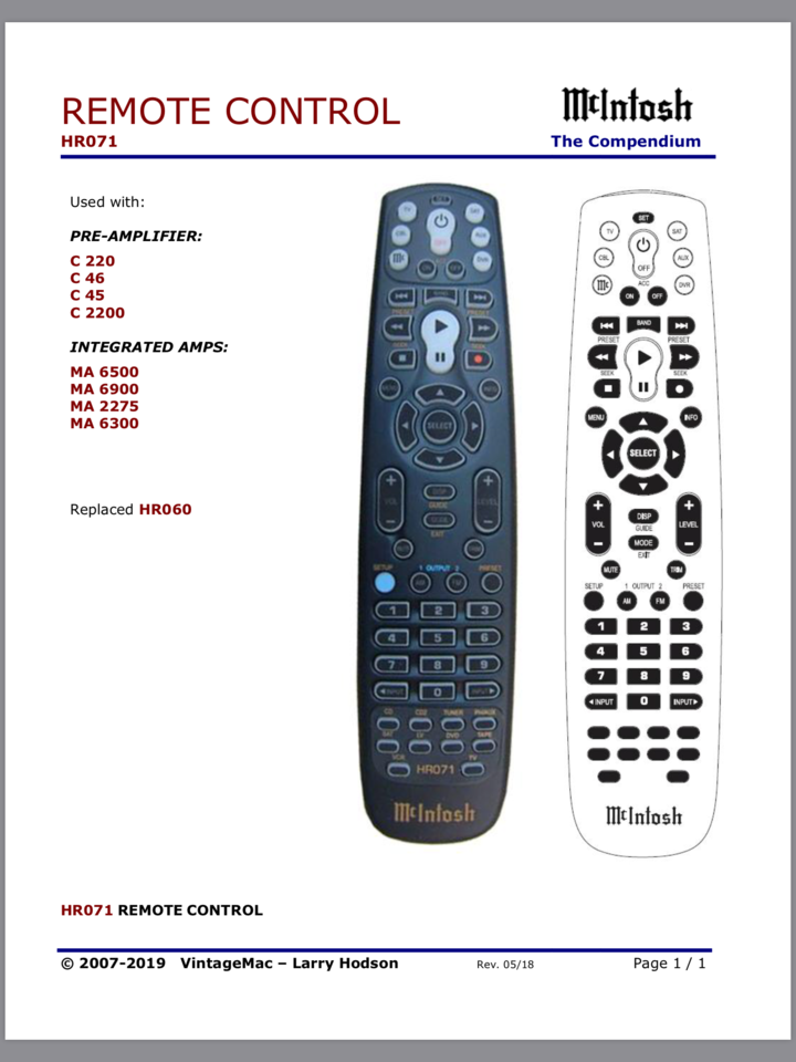

    Cảm ơn bác, mua nhầm trên ebay cái remote HR 073, ko dùng dc cho MA 7000, phải tìm dc HR070. Nay thừa bác nào có C2300 hoặc C500 chưa có remote e nhượng lại giá mua là 2,4 củ Lh 0982246648

    Hic! Em gửi bác cả series và hình chi tiết thế mà bác vẫn mua nhầm à? Em cũng đăng tim mua HR073 mãi nhưng mới mua dc rồi :D

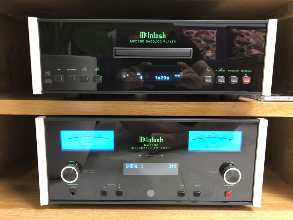

    Chào các bác, mình mới nâng cấp CD Mc Intosh MCD 350, Amply Mc Intosh MA 7200 đánh với cặp BW 805s. Cảm thấy hài lòng về chất âm so với tài chính của mình. Kế hoạch tiếp theo là nâng cấp dây loa. Các bác tư vấn cho mình dây Nordost - heimdall -2 hoặc Nordost red dawn dây nào ngay hay, chất âm mềm.
    Xin cảm ơn!

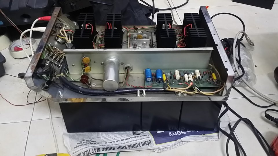

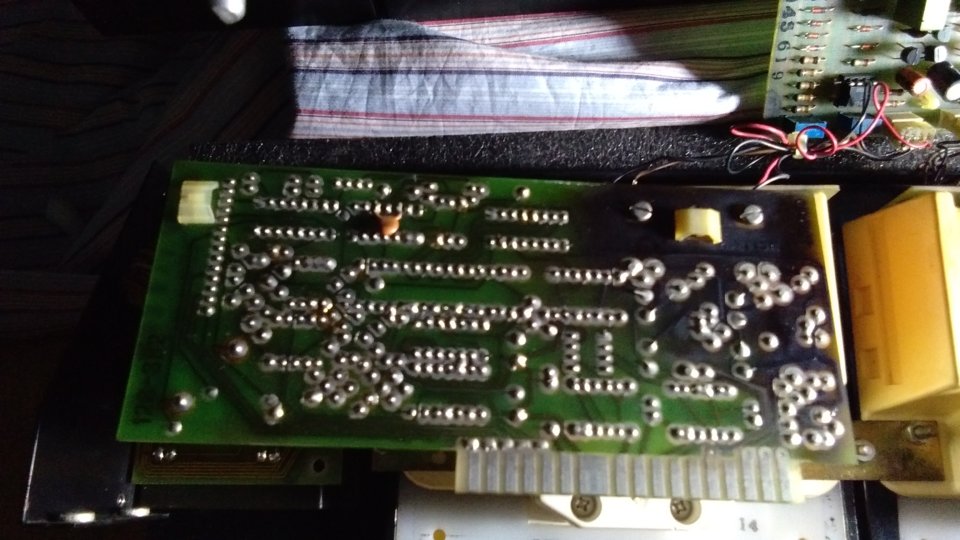

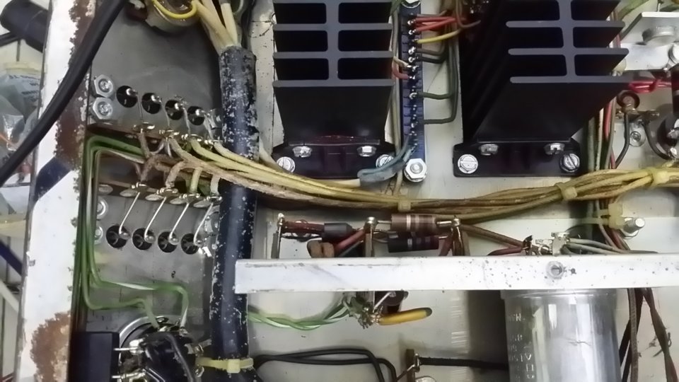

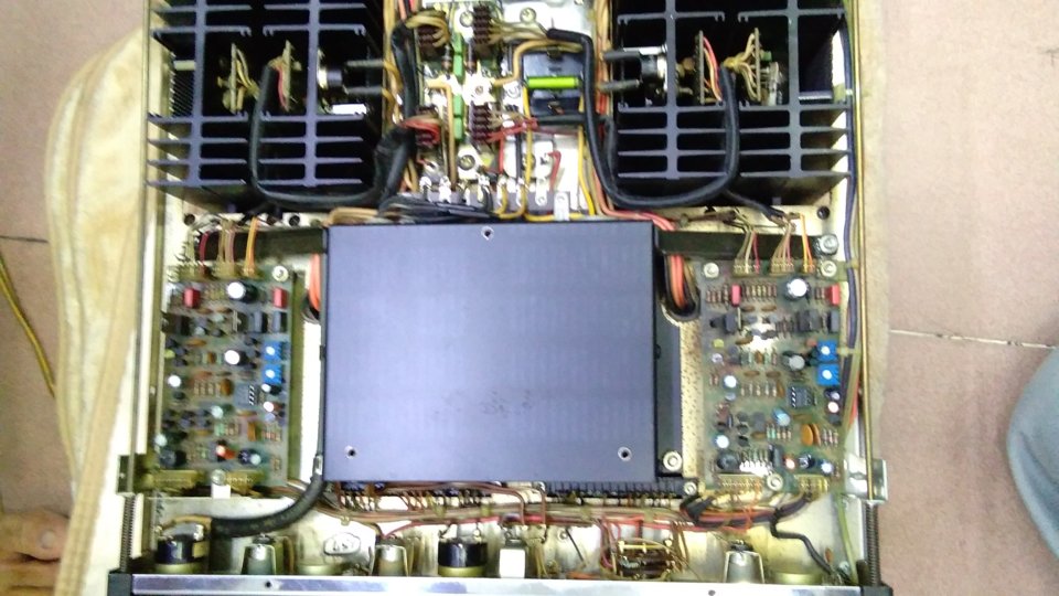

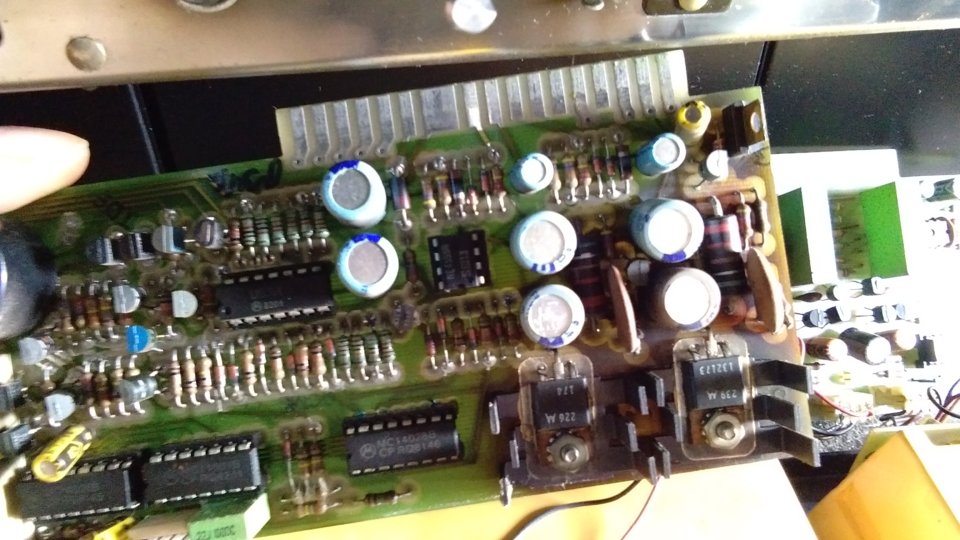

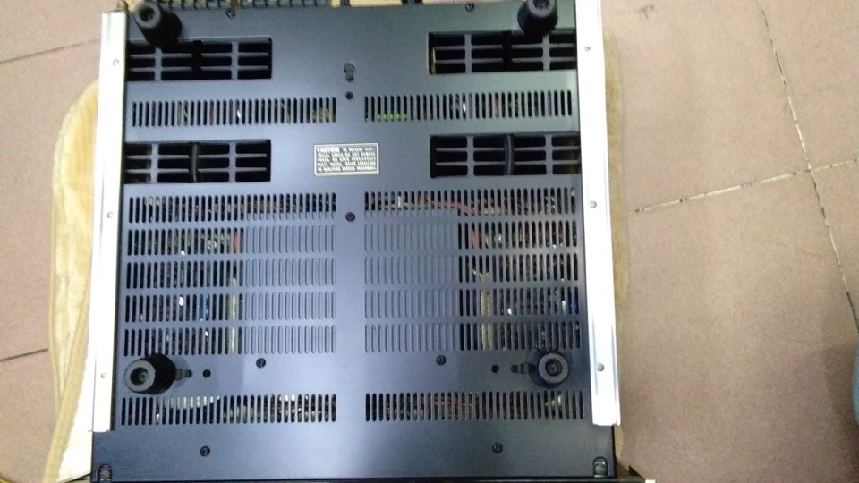

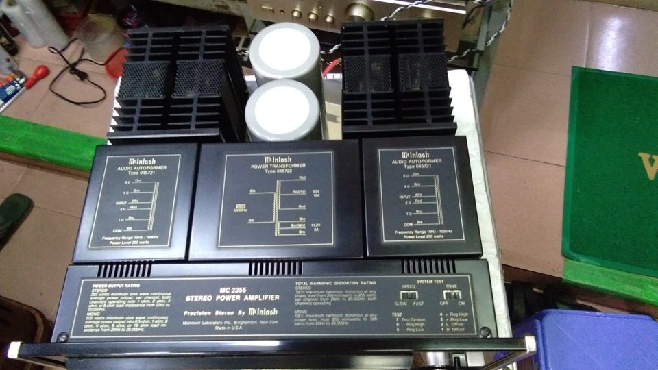

    Xin giúp đỡ, các bác ơi ở Sài Gòn chỗ nào chuyên sửa Mcltosh Chỉ giúp em với.
    Tình hình là con power MC 2255 của em bị nóng 1 bên và cái đèn limit bên nóng báo đèn đỏ.
    Mặt trước chỗ bóng đèn đồng hồ vu tới cái bo rồi tới cục nguồn, cái bo ở giữa nóng kinh và nó đổi màu đen luôn, Em úp hình các bác xem và giúp em với. Cảm ơn

    Nhìn hình bạn chụp thấy bị quá lửa nhiều quá bạn nhỉ....
    Cái này cần phải khám kỹ...
    Tiếc là ở xa không giúp bạn được

    Là Mc Intosh và như bạn có vẻ chưa biết gì về điện lắm....
    Vậy nên không dám xui bạn nhiều....
    Còn giá bạn ở gần hoặc bạn biết nhiều về điện thì bạn chụp rõ tên mấy con IC qua hình mình có thề chỉ cho bạn đôi điều được...
    Tốt nhất tìm thợ chuyên về dòng này cho lành bạn nhé...

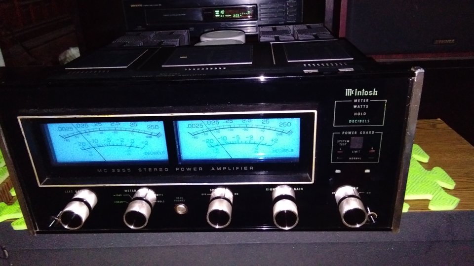

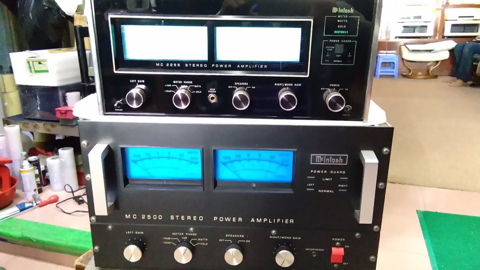

    Xin cảm ơn bác LongTran và bác NguyenHa, Em sẽ chụp hình lại cái bo và máy còn ic lên nhờ các bác tư vấn giúp và đây là hình Mcltosh MC 2255 lúc mua chụp vài tấm ở shop.

    Theo em bác chụp cận cảnh mấy con IC lên để bác NguyenHa xem giúp và nếu được bác quay video để bác ý xem cho rõ hơn (khi chụp hay quay nhớ để chỗ đủ ánh sáng cho rõ nét bác à); khi đã được bác NguyenHa đoán trước rồi thì bác có được hướng để sửa và liên hệ với shop mình vừa mua để họ sửa giúp hoặc họ giới thiệu giúp; E thấy bảo đồ Mcintosh bây giờ sửa chữa thì linh kiện không bị vất vả như trước nên mong mọi việc thuận lợi. Dù sao e cũng mong máy của bác không làm sao là mừng nhất à.

    Cảm ơn bác. Rất mừng là em nó đã được khám và chuẩn đoán bệnh.
    1 Con tu cháy đen đổi màu chết con regulation phải hoạt động quá sức lên nóng quá nhiệt.
    2 con triac bi chết luôn lên sáng đèn cảnh báo giới hạn limit.
    3 tản nhiệt sò bên ấm bên ấm hơn xíu ngày mai em vệ sinh 16 con sò và chét keo tản nhiệt là em nó hát tốt. Hàng OTC chẳng ngại gì mất zin mà em đã hết zin roai.

    Vâng cảm ơn bác em nó đã hát tốt, mọi chức năng hoạt động ổn định, 2 kim vu Đã ve vẩy đều, lúc trước bật lên chỉ 1 kim ve vay thôi còn 1 kim phải 1 phút hoặc 1 bài mới bật lên nản, còn nữa bật nguồn nghe cụp 1 phát giờ tit luôn.
    2 Cái bệnh này lúc em test tại shop cũng bị nhưng vì yêu em lên nó là chuyện nhỏ múc luôn.
    Vài dòng xin gửi tới các bác ngâm cứu Và sưu tầm. Tks.

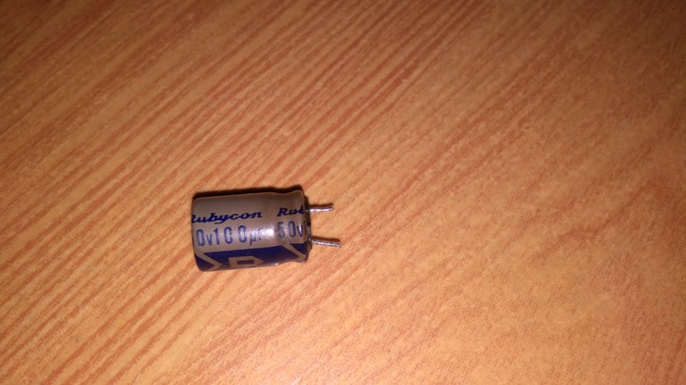

    Mcltosh thay tu cũng nhiêu khê lắm, Hồi hôm thay con tu Rubycon 100uf 160vol vào cái volume vặn tăng giảm rot rec, sáng ghé a 7 (shop 20) mua may con về, thay 1 con vào limit báo lỗi và gắt toàn bộ nguồn ( đứng hình) vội tắt ngay, lấy con tu 100 uf 50 vol của con CD Teac hư không có mắt thay vào OK volume không còn rot rec luôn. Lúc đầu chú em bảo volume dơ đòi xịt rv7 mình khẳng định không phải volume tại tu, đúng vậy tại tu.
    Đôi khi cả 1000 con chỉ có 1 con lỗi tu Như em vậy.
