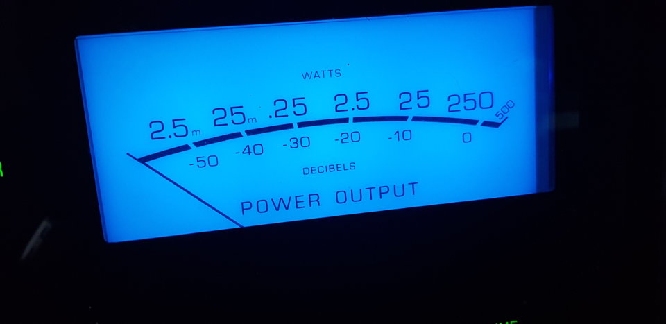

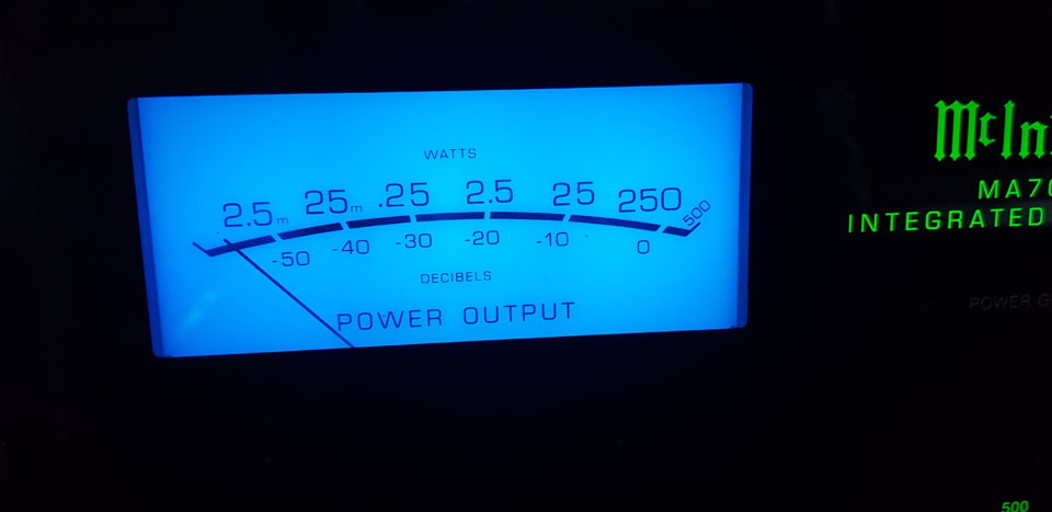

    Có bác nào biết cách chỉnh VU-Meter của MA7000 không hướng dẫn em với em bị bệnh một bên vu trái kém nhạy khi bật công suất thấp, khi tắt máy nó bị treo không hạ về 0 (gõ gõ mấy cái thì nó lại hạ về 0) 20190804_124443.jpg
    vunguyen2008 likes this.
  8. protechvn
    protechvn Advanced Member
    24/6/14
    69
    bên phải khi vặn volum về 0 thì kim cũng về 0, bên trái vẫn treo tại vị trí như hình trên ạ. vì vậy khi để volum ở công suất nhỏ vu bên trái đứng im con vu bên phải theo nhạc bình thường (vu bên trái kém nhậy ạ)
  9. nguyenha7940
    nguyenha7940 Advanced Member
    5/12/12
    4.304
    1.386
    Đống Đa,Hà Nội,sdt 0362353228
    Vơi mình cái bệnh này không khó kể cả về cơ khí lẫn về mạch điện Vu...
    Nhưng theo mình: Nghe như hơi kẹt phần cơ của Vu cần sử lý xong vụ kẹt cơ thì mới nói chính xác là Vu đó có nhạy hay không để chỉnh tiếp chứ chưa gì cứ chọc ngoáy lung tung là không ổn đâu bạn McIntosh chứ có phải máy cỏ đâu...
  10. protechvn
    24/6/14
    69
    mình cũng cảm nhận nó bị kẹt, tắt máy vẫn treo, gõ nhẹ mấy cái thì hạ xuống về 0, hiện đông thành hòa phúc ko có bảo hành sửa chữa tại ngoài bắc mà phải gửi tận trong nam....hic.
  11. vunguyen2008
    vunguyen2008 Approved Member
    19/6/19
    18
    Ái chà chà cái vụ Kim Vu meter cũng nhức răng thật con của em khi mở nguồn không có tín hiệu một bên cũng nhảy lên 1/2 số còn bên kia không nhảy nằm in, bên cao bên thấp khi không có nhạc, tắt Thì về đều nhau, m ò mãi không ra luôn, Bác Hà có giải pháp cho xin ít thông tin. Cảm ơn ạ..

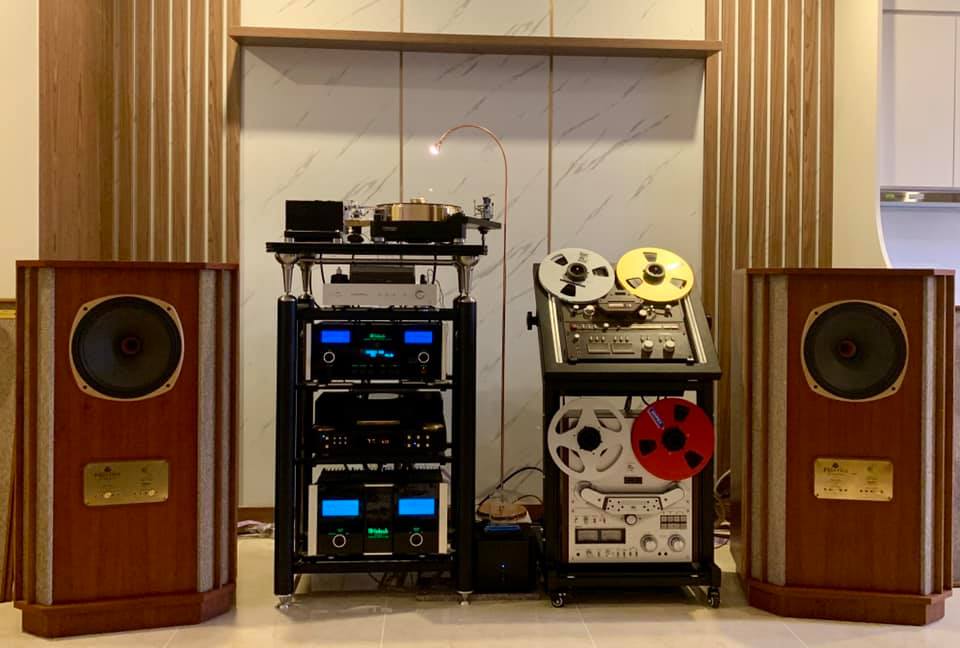

  12. AudioBravo
    AudioBravo Advanced Member
    18/8/06
    933
    237
    Hệ thống Pre + Pow Mc_Intosh của Audio Bravo

  13. nguyenha7940
    5/12/12
    4.304
    1.386
    Khi bật nguồn kim Vu nhảy lên khi tắt nguồn lại về không.... Vậy bóng mạch Vu bị dò rồi... Nếu biết tự thay là xong. Còn không mang bác sĩ chuyên khoa cho lành bạn ạ...
    Trước mình có hướng dẫn một bạn cách thay bóng đó của Vu Crown họ chưa xác định được các cân E,B,C trong từng loại bóng khác nhau. Hướng dẫn qua mạng mỏi cả tay. Phải chạy tới tận nhà bạn đó trục tiếp chỉ để cho bạn đó thực hiện cho nhanh....
    Hay như có Giang nhạc xưa có lắp mấy mạch Vu cho những máy của nhà đó... Có bạn lắp mạch đó cho Giang đóng hộp đổ keo để giữ bản quyền. Gọi làm thì cành cao cành thấp.... Có bác chơi với Giang có biết mình hỏi sử lý mạch loại đó thế nào. Mình có trao đổi tý với bác đó xong giờ bác đó đã làm chủ công nghệ mạch Vu đó rồi...

  17. audio nghe an
    audio nghe an Approved Member
    9/8/19
    Phòng nghe, thiết bị của bác thật gọn, đẹp quá.
