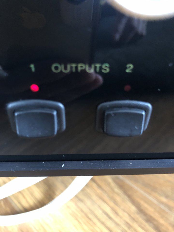

    Các bác cho em hỏi là muốn ghép 2 cặp loa với amply MA6900 có được ko?

    Mcintosh không có công tắc chuyển speaker A <-> speaker B như một số model của marantz, denon...

  17. tienld
    tienld Approved Member
    21/2/10
    Có bác ạ, nhưng phần jack out thì chỉ có 1 đường.

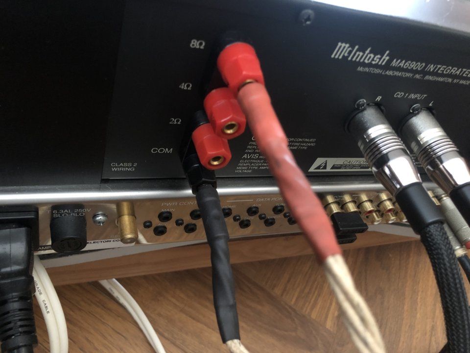

    Bác chơi 1 đôi 8 ôm và 1 đôi 4 ôm, cực âm của loa dùng chung ;)
  21. tienld
    21/2/10
    Em ko hiểu lắm, nhưng đằng sau nó như này ạ

    Thanks bác! Loa 8 ôm chơi đường 4 ôm có ok ko bác nhỉ?

    Em dùng đồ mc em vẫn cắm bình thường. Lâu đổi gió chút

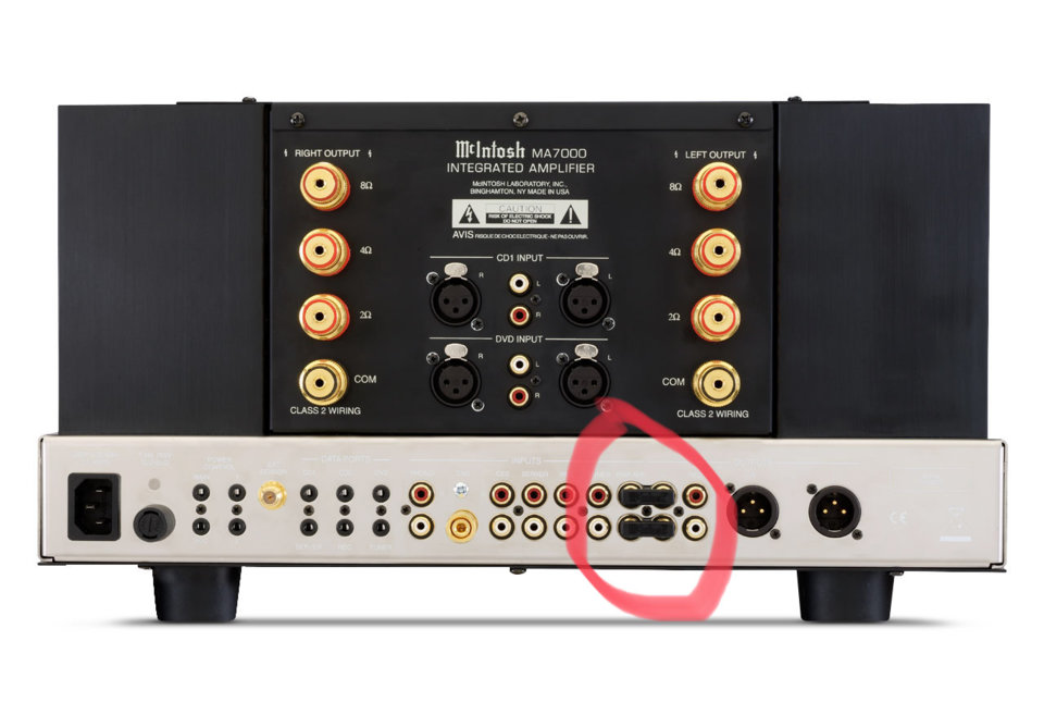

    239DF493-D3D0-4BF8-93DC-309B9ED11F20.jpeg Bác check loanh quanh chỗ vòng đỏ, chỗ cái jumper nối tầng pre -> power của ampli. Amp tích hợp Mci có cái jumper nối pre-power gắn ở bên ngoài. Trước đây mình có chơi MA7000, nhưng giờ kg còn nên kg check rỏ được, hình trên mạng lại kg thấy rỏ chữ. Out pre tức là bác nối từ đây qua 1 amp công suất khác để chơi thêm 1 cặp loa nữa.
    Bác xem lại out phần công suất ra loa hay out phần pre. Nút phía trước sẽ tương ứng với ngõ phía sau

    Bác @tienld muốn chơi 2 bộ loa 8omh chạy cùng lúc hoặc từng loa theo em bác kiếm bộ chia loa có thể chạy cùng lúc hoặc chạy từng loa. Lưu ý phải đấu bộ chia loa vào cực 4omh. Trường hợp chạy 1 bộ loa 8omh đấu vào cực ra 4omh amply thì ok ko hỏng bác nhé còn nghe hợp tai ko thì bác phải thử.
