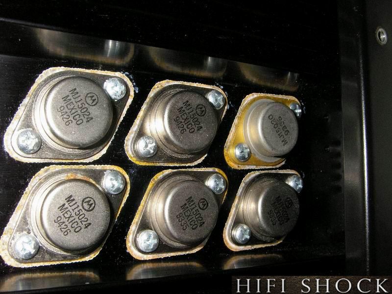

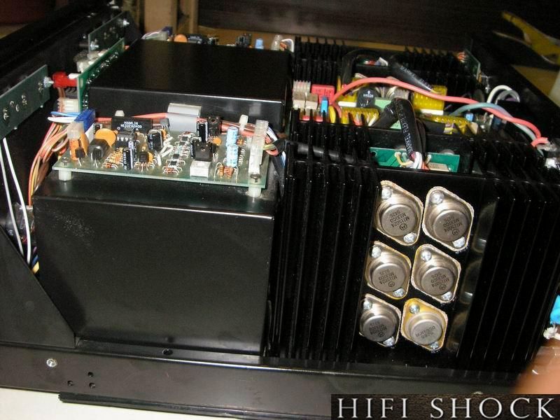

    Thắc mắc công suất về MC7300, nhờ bác nào biết chỉ giúp
    Hôm vửa rồi vệ sinh con MC7300 ra em có phát hiện vỉ công suất có 6 con sò thì 1 con là loại khác ( công suất nhỏ hơn một chút ). Tức là 5 con dùng sò MJ 15024 còn 1 con là MJ15020 đây là loại sò thuận, còn vỉ bên cạnh là nghịch thì 5 con MJ15025 và 1 con là MJ15021.
    Sau khi thấy vậy em lên mạng kiểm tra thì đúng là nhà sản xuất họ lắp như vậy chứ không phải phần công suất này đã bị thay thế. Bác nào biết chỉ giùm để biết thêm thông tin và mục đích của MC. Trân trọng cám ơn
  23. TuanAnh68
    TuanAnh68 Advanced Member
    1/5/18
    94
    127
    Em quên không uploat file đính kèm, nay bổ xung
