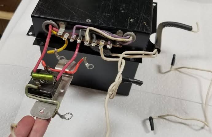

    SOS nhờ các bác có kinh nghiệm giúp em gấp ạ em mua quạ Mc7270 trên mạng, chỗ cắm điện họ dán số 220V nhưng manual tài liệu đi kèm ghi 120V và chữ in cũng 120V???
    MC7270, Transformers power 046531, audio autoformer 046530
    nên em ko dám cắm 220v
    Em cắm 100V 115V thì đèn sáng rất mờ nối trực tiếp CD vào input vặn volume hết cỡ thì tiếng bé như góc 7h, kim vẩy nằm im, đèn guard ko sáng
    Bác nào có kinh nghiệm chỉ bảo giúp em làm sao kiểm tra 220V hay 120V ạ? và bắt bệnh giúp ạ

  7. manhquynh23
    manhquynh23 Advanced Member
    15/2/11
    274
    517
    Do pow đổi đc các dòng điện 100,120 và 220. Cẩn thận nhất bác mang qua thợ để họ đo đạc chính xác xem điện đang đề loại nào

    Nếu có đồng hồ đo Vol AC thì bác tự k tra :
    - Để đ hồ thang đo vac , ngay biến áp nó để 2 dây ký hiệu BRN nếu cắm 120v áp chổ đó ko được một nửa, chưa tới 5V, thì b áp đã đấu lại để chạy 220v rồi
    Detective likes this.
  14. Detective
    Detective Advanced Member
    11/1/08
    159
    cảm ơn bác Minh nhiều lắm
    hình tháo ra ntn thì BRN là dây nào bác chỉ
    giúp em cho trót ạ
    ảnh dưới từ ebay có phải là 2 dây màu nâu Brown ko ạ?

    báo cáo các bác chia vui cùng em ạ
    nhờ thêm bác @Trần văn bằng ở SG Zalo chỉ em input 112V đo ra dây vàng - đỏ ra 18V AC nên chắc là 220V cắm vào ổ là anh nó sáng lung linh vẩy nhảy nhót

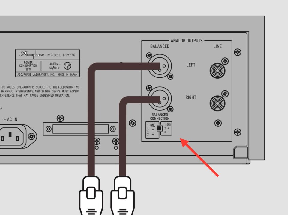

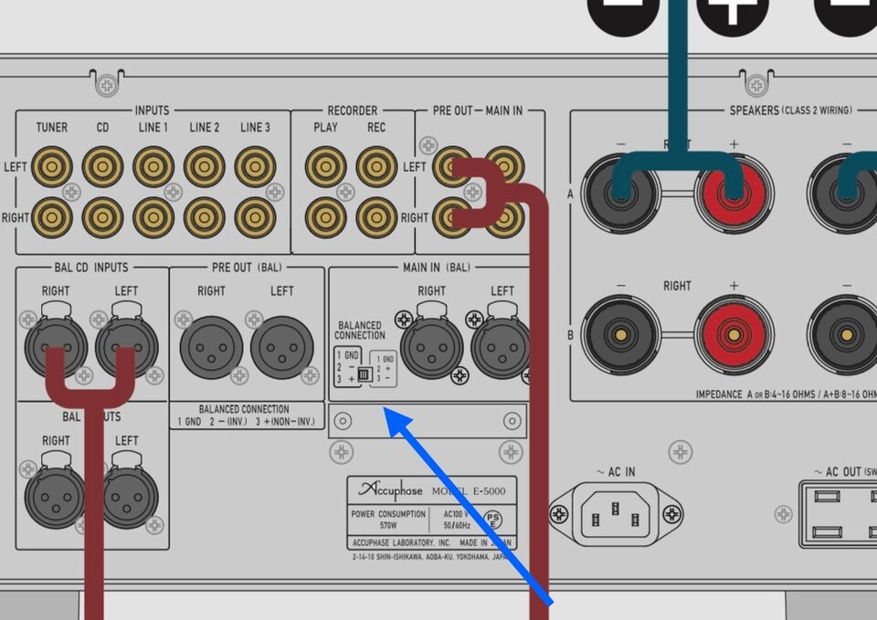

    Bác cho hỏi làm sao để phân biệt XLR ở DAC và âm ly khác nhau bác nhỉ? E thấy đều 3 chân giống nhau cả.
  21. LQMH
    LQMH Advanced Member
    24/10/12
    1.535
    316
    khác nhau như thế này nha bác (chỗ mũi tên chỉ). Các thiết bị của Accuphase thì nsx trang bị nút gạt để thay đổi giữa 2 chuẩn.
