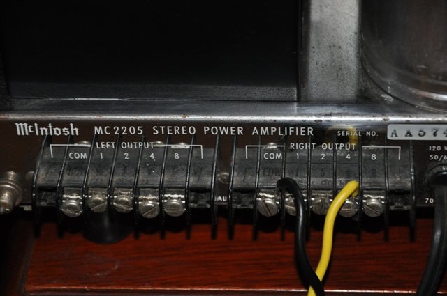

    Hi bác Minh thoi,
    Em up ảnh em đang đấu mono, bác ngó cho em cái được ko ạh? Loa của em 4Ohm. Theo như bác nói, dây loa đen sẽ phải chuyển sang vế trái, chỗ ghi 2 hoặc 4 Ohm chứ ko phải cắm vào COM và ở vế phải như hiện tại phải ko ạh.
    Mc của em có 2 nút chuyển: 1 cho stereo 1 mono chứ ko có parallel và bridge. Hay em tìm chưa kỹ ???
    Cảm ơn bác nhiều.

    Bác chuyển dây đen sang cọc 2 ohm bên trái và dây vàng sang cọc 2 ohm bên phải xem nào. Chuyển cầu sang mono là đc rồi. Đấu xong bác thử từ từ thử từng bên một thôi, nhích volume của pre lên gần 9h trước sau đó nhích dần volume của pow lên xem tiếng có chắc và đủ dải không. Vụ này em nói theo kinh nghiệm đấu pow MC bán dẫn của em thôi nhé, bác cứ thử xem, tèo cái gì biết ngay ấy mà :lol:

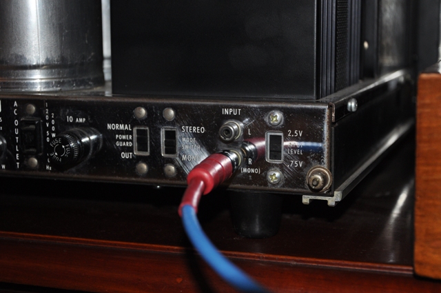

    input level bác đang để 0.75v ?

    Loa của bác 4 ôm . Bác lấy cưc - là com ngoài cùng bên trái ảnh . Hai cực + của amp vị trí 4 ôm ( left và righ output ) đấu chập và ra + của loa . Gạt sang chế độ mono . Thế là ok .
  16. bion66
    bion66 Approved Member
    9/9/09
    33
    Chế độ parallel và bridge mono không có ở MC 2205 . Ở Mc 2255 thì có . Cách đấu +2 và +2 là cách đấu mono-bridge cho loa 4 ohm , nhưng ở mc 2205 chỉ có cách đấu parallel .

    Tình hình thế nào bác Nét? Em vừa kiểm tra lại bên AK thì không có owner's manual của MC2205. Chắc cách của bác bion66 chuẩn đấy, không đấu đc bridge cho 2205 rồi, chỉ đấu song song đc thôi.

    Bác Cai nói em mới giật mình: input level của một pow là 2.5v, cái còn lại .75 v. Phải chuyển về cái nào mới đúng hả bác?
    Em đấu theo cách của bác Minh thoi mà chưa ổn ah, tiếng bé và ko nét.
    Em thử chuyển dây đen (-) sang COM ngoài cùng bên trái ảnh (left output) như bác bion66 bảo thì tiếng rất tốt.
    Em cũng thử quay lại đấu dây đen (-) vào COM ở Right Output (như cách em tự đấu ban đầu và chụp hình) thì tiếng cũng rõ mà thua cách đấu của bác bion66.
    (trong cả 3 cách đấu, dây vàng em để nguyên ở 4 Ohm)
    Chắc cách đấu như bác bion66 là chuẩn.
    Cảm ơn các bác nhiều.

    Bác cứ để input level cả hai pow 2,5v là ổn.

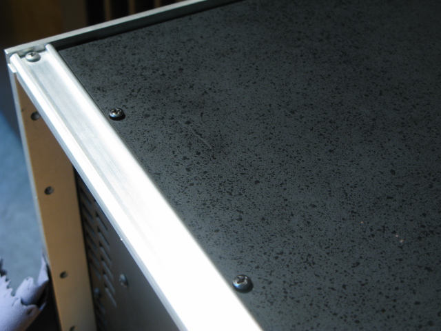

    Xung quanh hai bên máy được đai bằng hai thanh hợp kim nhôm trắng có chân cao su bắt tại hai chiều vuông góc giúp máy đứng được hai tư thế nhìn thẳng và ngửa mặt lên trời. Miếng tôn nắp máy có khi phải dày tới gần 2mm :) :

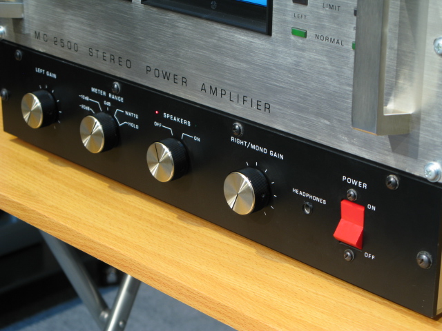

    Hai bên mặt máy được gắn hai tay xách cũng bằng hợp kim nhôm đặc tạo thuận lợi cho việc cửu vạn, tướng như em nặng 60kg cũng chỉ xê được dần dần 20 – 30cm cho một lần nín hơi. Phía dưới các bác có thể thấy các nút điều khiển với chức năng ghi rõ. Công tắc power làm ta liên tưởng đến switch đóng mạch máy phát điện gia đình mà các bác sử dụng trong kỳ mất điện vừa rồi. Bốn cái núm tròn kia mà mất là tuyệt vọng luôn vì nó không xuất hiện ở bất cứ đời MC nào khác. Qua đó thấy được sự nghiêm túc trong thiết kế và điều này cũng cho thấy sự khác biệt với các pow MC đời mới bây giờ với thiết kế bắt mắt, điều chỉnh đơn giản:

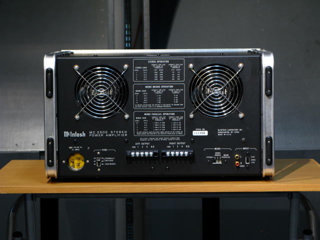

    (tiếp theo 2 posts trang trước) …. Hai quạt tản nhiệt được lắp có thể để hai chế độ: chay liên tục và cảm ứng nhiệt cao - thấp, rất êm nhé, logo McIntosh cũng xuất hiện lấp ló đằng sau lưới thép bảo vệ quạt:
    Nhìn thế này thì chắc không còn loại trở kháng loa nào mà em nó không xơi được:

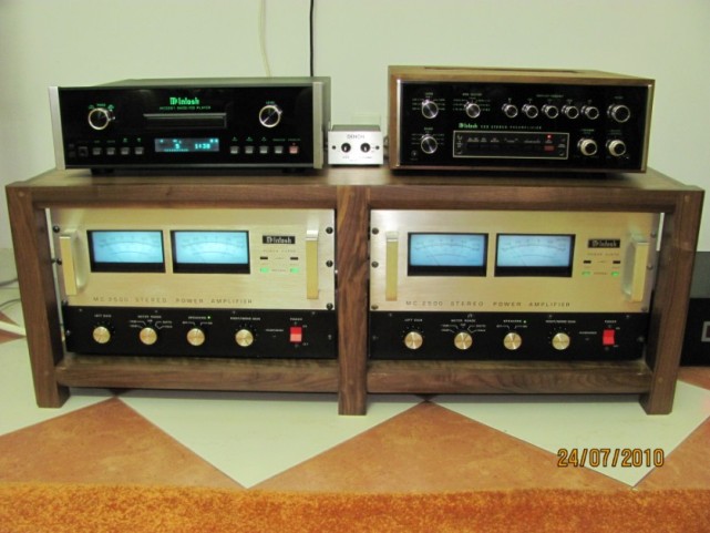

    … Em xin kết thúc với hình ảnh hai anh em song sinh MC2500 đứng cạnh nhau trong bộ dàn “nho nhỏ” nhà em:
    Chúc các bác vui khỏe để tiếp tục sự nghiệp bê vác nhé.
