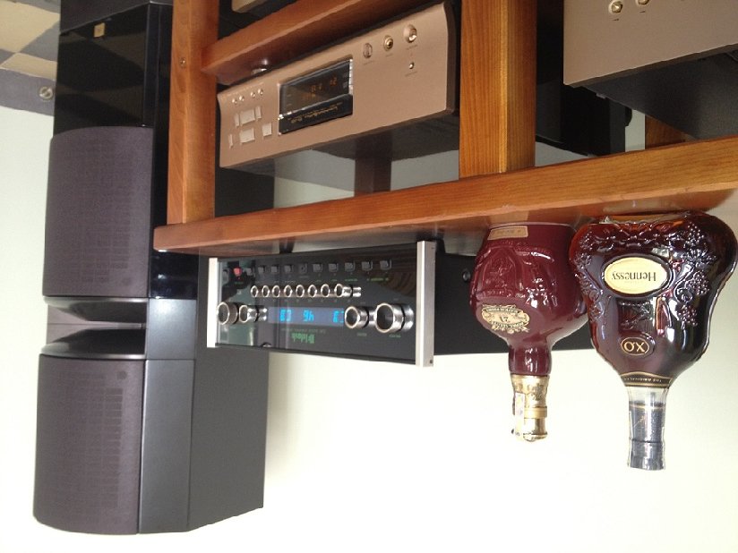

    Chào các bác trong bang hội. Sau khi đọc hết hơn 90 Trang thông tin, tư vấn của các bác. Em xin gia nhập hội với hành trang đầu tiên với thương hiệu mà em đã mơ ước từ rất lâu rồi đo là em Mc 2600. Hiện em đang đánh trực tiếp với cặp loa bookshelf Red Rose Music và CD GamuT CD1 (Cả cặp loa ghép với nhau không to bằng cục MC 2600). Cảm nhận ban đầu khi nghe em quá hài lòng với những gì em nó thể hiện ạ. Trong tương lai em sẽ nâng cấp thêm Pre và loa nũa ạ vậy mong các bác tư vấn giúp em với nhé. Vì Khả năng kinh tế hạn chế nên em sẽ ưu tiên hàng đã qua sử dụng rồi ạ. Hiện em đang setup tạm trong phòng 15m2, sẽ nâng cấp sang phòng nghe 25m2. Chúc tất cả các Thanh viên trong bang hội ta sức khỏe, hạnh phục và nhiều may mắn.
