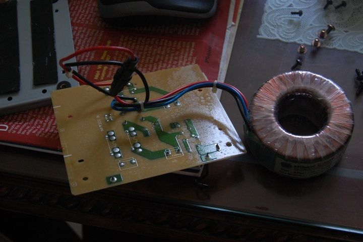

    Mới chợt nhớ 2 tháng trước có nhờ bác susu gắn thêm cục biến thế 220V-110V

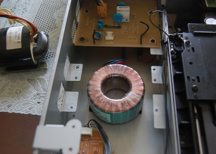

    Nó đây. Được dấu rất khéo dưới cục biến thế nguồn rin của máy. Nice work bác Susu
    Tháo cục biến thế nguồn rin ra để lộ nguyên con. Cục này được gắn xuống đáy máy và miếng sắt gắn cục biến thế rin bằng 4 dải băng dính chống rung. Bác susu quả là kỹ tính.
    Tháo luôn nó ra, bác susu đã chêm nó vào đúng khoảng giữa bo nguồn, nên mọi hoạt động của máy, cả cái nút nguồn vẫn như hàng rin. Chỉ khác là tự do cắm vào nguồn 220V mà không phải lo gì hết.
    Sau khi tháo cục biến thế ra thì miếng sắt đáy được gỡ ra dễ dàng. (Xem tiếp post sau)

    Sau khi tháo xong cục biến thế 220V - 110V gắn thêm thì miếng sắt dày ở đáy (nặng có đến 5kg) rời ra dễ dàng.
