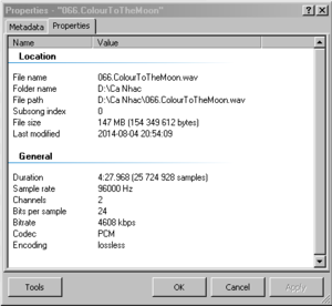

    File nhạc này của bác là 96khz nên JA3ES không nghe gì hết là phải rồi...

  2. dothanhtam
    dothanhtam Advanced Member
    7/12/11
    107
    20
    Hải Dương
    Còn một vấn đề nữa là trên đầu HD nếu bác không đặt chế độ digital là PCM thì JA3ES cũng không có tín hiệu gì luôn, mặc dù đầu HD vẫn phát bình thường...

  4. ngdhieu
    ngdhieu Advanced Member
    7/5/10
    1.807
    146
    DAC chip mới hơn, có khả năng giải mãi tín hiệu có sampling rate cao chẳng hạn.
    Để tối về thử lại coi mới được.
    Hồi trước cho HDP xuất tín hiệu dạng PCM sang JA30ES thì không ra tiếng (file VOB KOK rip từ DVD có sampling rate 48kHz hoặc 96kHz).
    Cũng có thể là vấn đề 16bit hay 24 bit nữa. mặc định là 16 bit chạy tốt, 24bit thì chưa biết thế nào.
  5. dothanhtam
    7/12/11
    107
    20
    Hải Dương
    em bổ sung thêm ý này nữa là JA3ES phần DA chỉ nhận tín hiệu số đến 20bit, file nhạc của bác là 24bit nên khi phát nhạc phần DA của JA3ES không nhận.
