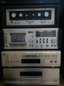

    Sau một thời gian loay hoay với ý tưởng ngon bổ và rẻ nhất có thể , em đã cố kiếm một thứ gì đó cho ra chất âm mà không bị hỏng mắt ( như CD cao cấp ), không bị phụ thuộc vào amply ... có thể cắm đa thể loại ( từ các nguồn khác nhau ) ... Và bây giờ em đã chọn được 2 em mà gu nhạc vàng cũng như nhạc trữ tình của em thoả mãn ..đó là MD denon 1000AL và cassette deck Mitsubishi DT-30 .. em cắm coaxial từ đầu DVD sony ( giá 900k mua tại sony center ) vào đường coaxial in của MD , còn đường analog in MD em cắm nguồn nhạc losses ngoài ( tất nhiên là analog ) : như vậy là xong em MD làm DAC cho amp
    em cassette deck em cắm line out DVD vào line in , như vậy em có một pre cho amp
    Đánh giá chất âm : Thật sự đến bây giờ em vẫn còn chưa hết sung sướng và thoả mãn với em cassette deck , một chất âm hết sức trong trẻo của CD trộn với sự giàu nhạc tính do 3 con biến áp đảo pha tạo ra mang màu sắc " analog ", nghe tiếng mưa và sấm chớp trong bài " mưa nửa đêm " -sơn tuyền mà em tưởng trời mưa ngay trước mặt .. thật là tởm quá ...
    Tạm biệt các bác MD nhé em dừng ở đây thôi ạ ... DVD cỏ không sao cả , amp bình thường không sao cả , DAC và pre sẽ làm nốt phần việc còn lại .
