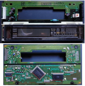

    Bác Su su, cái JB940 của em bị hư màn hình trong quá trình em mod nguồn, nó bị tối đen rồi, bác có board màn hình thay hay là sửa được không bác? em gửi hình chụp 2 mặt cái board cho bác xem cho dễ nhận diện. Có gì bác pm cho em nhé.

    Em không dám hứa, bác cứ đem qua cho em xem thử :D số của em 0903195343

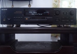

    Em vừa chuyển hướng chơi nên dư 1 con MD, Sony MDS JB920. Chất âm con này rất khá, theo đánh giá của bác su_su thì hay hơn cả JA22; đập chết tươi JA3S (Các bác có thể gọi thẳng cho anh Cừ su_su để hỏi nhé!). Bác nào quan tâm thì liên hệ để em nhượng lại cho
    Liên hệ qua Yahoo: thetai
