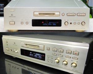

    3/ Sử dụng MD làm DAC cho nguồn phát ngoài
    Tính năng chuyển đổi tính hiệu từ Số (Digital) qua âm thanh tương tự là một thế mạnh của các thiết bị chơi lại (playback) có tính năng ghi, không riêng gì MD mà ta còn thấy tính năng này trên Tape, DAT, DCC, CD/DVD Recorder.
    Khi sử dụng tính năng DA sẽ giúp cải thiện chất âm cho nguồn phát có cổng Digital Out (Optical/Coaxial) như CD, DVD, HDP,… Ví dụ: Bạn có một chiếc CD Trung Quốc có chất âm làm bạn không hài lòng, chỉ cần kết nối digital out của CD qua MD và xuất analog (Line Out) qua amply thì lúc này âm thanh phát ra loa mang đậm chất âm của MD.
    Có thể nói 100% các đầu MD đang bán đều có tính năng DA. Tuy nhiên, các loại đời cổ không có sẵn chọn lựa DA mà phải sử dụng qua chức năng ghi, khi đó muốn “bật” được DA ta cần phải lừa đầu MD bằng cách nhét 1 đĩa trống và nhấn nút ghi, loại này dân buôn MD thường gọi là “DA phải có đĩa”. Khi chơi các DA cổ loại này, cần lưu ý; có một số máy sẽ nhả đĩa ra sau một thời gian nhất định nếu bạn không nhấn nút Play hoặc Pause để bắt đầu quá trình ghi đĩa. Thứ 2 là nếu mắt yếu không nhận đĩa thì cũng không thể làm DA được.
    Một số model cần dùng đĩa mồi để làm DA: Denon 1300, 1500, 1800AL,…
    Loại còn lại là loại thật sự có tính năng DA, trên máy có sẵn nút để chọn tính năng này.

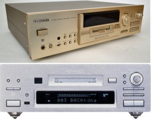

    - Đối với Sony thì nút REC cũng là nút chọn tính năng DA. Do dùng chung nút REC đồng thời với tính năng ghi và DA nên yêu cầu của Sony là phải lấy đĩa ra thì tính năng DA mới được chọn, còn không thì tính năng ghi sẽ hoạt động (lưu ý tính năng ghi vẫn là tính năng DA nhưng cách hiển thị trên màn hình điều khiển sẽ khác và bộ cơ/mắt được đưa vào trạng thái sẵn sàng ghi).
    - Denon và Kenwood thì dùng một nút riêng với tên gọi là “Monitor” khi bấm nút này DA sẽ được bật mà không cần quan tâm tới trong máy có đĩa hay không, cách sử dụng sẽ thuận tiện hơn so với Sony khá nhiều.
    Ưu điểm của loại này là cho dù mắt có hư thì tính năng DA vẫn hoạt động bình thường.

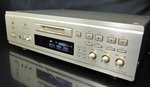

    Một số model có tính năng DA trực tiếp: Denon 1550, 1600AL, 2000AL
    Kết nối như thế nào?
    Đương nhiên khỏi phải nói, để phát huy đúng chức DA thì trên đầu MD phải vào digital và ra analog.
    Nếu kết nối theo kiểu Analog -to- Analog thì đa phần là máy chỉ làm bước chuyển tiếp tính hiệu qua volume recorder mà không qua chỉnh sửa. Nhưng có một số máy (nhất là Sony) đường analog in được xử lý qua 2 bước là AD - DA nên xem như đường analog in vẫn được DA nhưng hiệu quả cải thiện nguồn âm thực tế thì rất hên xui vì tính hiệu gốc từ nguồn lưu trữ đã bị DA tới 2 lần (một lần từ máy phát, một lần của MD). Mình sẽ cập nhật các model có tính năng này sau khi ngâm cứu một số schematic.
    Nếu kết nối theo kiểu Digital -to- Digital thì cũng là chuyển tiếp tính hiệu digital không qua chỉnh sửa. Cách này hay được anh em chơi HDP áp dụng với mục đích dùng MD chuyển tiếp tín hiệu digital qua amply đa kênh (AV Receiver) để xem phim mà không phải rút dây ra khi nghe nhạc trên amply 2 kênh. Tuy nhiên lại có một số đầu MD thì không chuyển tiếp như vậy được, tín hiệu digital sau khi chuyển tiếp AV Receiver không hiểu định dạng đúng của tín hiệu gốc. Cái này khi mua cần phải thử.

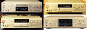

    1/ Các loại chip DA trong đầu MD đầu bảng:
    Tổng hợp một số chip DA của máy MD Sony cho anh em tham khảo
    JA22ES: CXD8735N + CXA8042AS
    JA20ES: CXD8735N + CXA8042AS
    JB930: CXD8735N + CXA8042AS
    JB920: CXD8767N + CXA8042AS
    JA333ES: CXD9556AQ + CXA8042AS
    JB940: CXD9556AQ
    JA555ES: CXD8762Q + CXD9521Q + CXA8042AS = con này chạy DA y như con Sony CPD XA555ES
    JA33ES: CXD8762Q + CXD8594Q + CXA8042AS
    JA30ES: CXD8679Q + CXD8594Q + CXA8042AS
    JE700: CXD8607N + CXA8055M
    JE520: CXD8607N
    JE770: AK4524
    JE470: AK4524
    JB730: AK4524
    W1: AK4321
    Denon 1600AL: PCM61 x 2
    Denon 1550: PCM1702 x 2
    Denon 2000AL: PCM1702 x 2
    Tạm thời biết có nhiu đó thôi.
    Nhân dịp này cũng xin lỗi vì tư vấn nhầm chất âm JB920 giống với JA22ES, chất âm JB920 tốt hơn nhiều.
