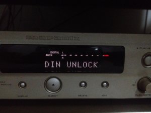

    Thời gian vừa rồi con MD của em nó không chịu nhận tín hiệu cổng optical, nó chỉ nhận mỗi cổng coaxical, báo lỗi trên màn hình Din unlock

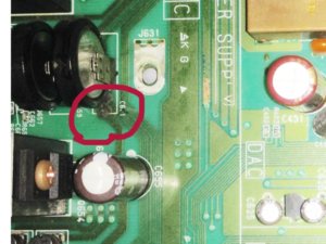

    Qua tìm hiểu và hỏi kinh nghiệm các bác và đã tìm ra được thủ phạm gây lên nguyên nhân chính là do mạch cấp nguồn cho ic nhận tín hiệu bị thối mạch ở điểm nối xuyên bo
    em mừng quá thế là MD của em nó lại nhận tín hiệu hết các cổng và giải mã bình thường, em viết lên đây để chia sẻ cùng các bác và đặc biệt em cảm ơn bác khuehn đã chỉ bảo tận tình, chúc bác sức khoẻ và thành công trong cuộc sống.
