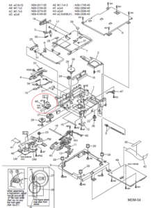

    Bác cho biết con Denon xài dàn cơ nào để em tìm SM cho. Vì thực ra nó chỉ hai nhà sx chính là Sharp hay Sony thôi bác ạh.
    Bác xem đỡ giống em này thì công tắc đó là cái S1 nhé!

    Cái hình này nằm trong cái service của máy nào vậy bác...cho em xin cái service đó được không ạ. ?
  16. vuthanh6
    vuthanh6 Advanced Member
    31/8/07
    804
    66
    Nó nằm trong máy dàn Mini Kenwood DM-SE7 đó bác, dùng Google ra liền. Thông thường em lấy SM của dàn cơ máy này rồi lọ mọ tháo máy khác ra xem. Cái tật của em từ nhỏ đến giờ nó vậy. Ba má mua đồ chơi về không chơi toàn tháo ra xem nó có cái gì mà chạy được. Nhờ vậy cho tới bây giờ em tháo món nào ra lắp lại là không dư con ốc nào.
    Nhưng phải công nhận là dàn cơ của minidisk cực kỳ phức tạp. Em nhìn ngắm đủ kiểu trên 1 tiếng đồ mà cũng không cách nào tháo em nó ra. Sau khi tháo ra thì đọc kỹ SM của em nó kêu phải cấp nguồn cho motor để sập khay đĩa xuống rồi mới lấy ra được. Và đặt biệt hơn nếu tháo vị trí motor quay đĩa còn khó nữa là phải cân chỉnh bằng OSC. Do vậy những gì cần nên tháo thì em tháo còn những vị trí quan trong thì giữ yên đó.
    Nói về mắt đọc thì nếu lau mắt kính hội tụ mà chưa được thì chịu khó chỉnh biến trở trên mắt đọc trong phạm vi +/- 15 độ. Nếu vẫn chưa hết thì chịu khó lau chùi thấu kính bên trong. Bước này cực kỳ cần kinh nghiệm mới làm được thôi.
    Do em trước kia chọc phá nhiều CD nên có chút kinh nghiệm chia sẽ cùng mấy bác.

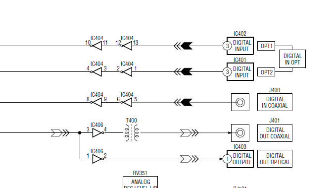

    Hì hì....cái tính hiệu gốc digital đưa ra 2 đường này được gọi đúng tên là S/PDIF, ở ngõ ra nó chia làm 2 đường - đi trực tiếp sẽ tới LED out của optical out, qua biến áp sẽ ra đường coaxial.
    Bác xem hình cho trực quan nhé, T400 trong hình là biến áp ra cho đường coaxial out.
  22. binh71
    binh71 Advanced Member
    21/12/10
    78
    He he I see :) cảm ơn bác Susu về cái hình trực quan. Vậy em nhầm SPDIF với Coxial rầu. SPDIF phải kích qua biến áp mới thành coxial được à bác. Nếu nối trực tiếp SPDIF vào cổng Coxial In thì liệu có được không. Em không có đồ thử.
