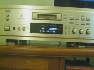

    Chào các bác! Em xin ra nhập clup MD nhé,hôm qua sau 1 ngày xuống đường kiếm tìm cuối cùng gặp em này đành vác về chơi thử xem sao? cho em xin tí nhận xét về nó các bác nhé,thansk các bác! :)
