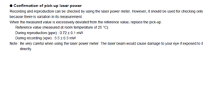

    Hôm nay ngồi đọc kỹ lại cái SM của Yamaha cũng dùng mắt Sharp thì mới thấy bác Su Su nói đúng. Nếu đo mw của laser mà không đạt thì chỉ có thay mà thôi. Do khi chế độ playback chỉ bằng 1/10 công suất khi ghi cho nên chúng ta muốn lưu giữ mấy em mini desk này lâu dài thì không nên cho em nó ghi. Mà dùng một con cỏ nào đó ghi cho chắc ăn.
