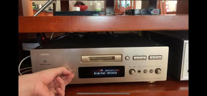

    Hiển thị báo như thế này đây ạ upload_2021-5-13_22-32-43.png upload_2021-5-13_22-32-43.png

    Thứ nhất cụ nên xem lại đĩa md mồi có bị xây xước không
    Thứ hai là do mắt đọc đã kém cái này phải thay mắt cụ ạ

    Mắt đọc vẫn tốt, ghi bên analog vẫn ghi vào đĩa bình thường cụ ak. Chỉ mỗi bên cổng quang là nó báo như thế. Em đã ghi thử vào đĩa vẫn ok. Sau vẫn mở bình thường.

    cụ coi lại dây tín hiệu octical nhé, thay dây khác vào xem có được không

    analog khác nhé cụ còn giải mã từ cổng quang hoặc cổng đồng trục., cũng có thể là do mắt yếu nhé , em này em đã thấy bệnh này trước kia

    Đã thử hết rồi cụ ạ.
    cụ đã gặp bệnh này trên dennon 1800 rồi à. E tưởng mắt đọc ghi tốt là giải mã đc

    bác có đĩa md khác không thay vào thử coi
    nói chung em ko phải là thợ nếu bác đã thử các kiểu như trên không được thì nên mang ra thợ.

    Bác kiểm tra đầu dây quang khi play nhạc có sáng ở đầu dây ko, và bác đang phát bằng thiết bị gì làm nguồn phát cái này quan trọng, nếu bằng CD thì chỉ cần dây quang đèn sáng là được, còn phát bằng PC, hay đầu box thì phải chuyển về định dạng PCM, 16 or 24 bit, file nhạc bác phát thử nên lấy file 16bit.
