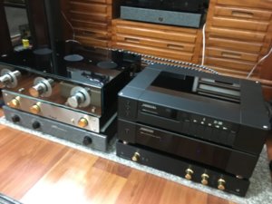

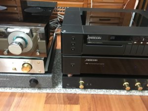

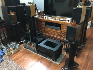

    IMG_9282.JPG IMG_9220.JPG IMG_9219.JPG Kính chào các bác trong FC!
    Em mới mon men được tiếp cận hãng này vài hôm, với thằng G08.2 và thằng G56. Em rất ưng ý với những gì chúng mang lại. Tuy nhiên thằng G08.2 có cái bệnh rất khó chịu là có vài CD cho vào hát bình thường nhưng ấn nút ra đĩa là nó báo No Disk và ko chịu nhả đĩa ra. Có lần em phải tắt bật công tắc nguồn vài chục lần mới lấy được cái đĩa ấy ra khỏi ổ.
    Các cụ đi trước làm ơn mách cho em giải pháp khắc phục vụ này với ạ! Em xin trân trọng cám ơn!

    Bình thường Bác à! Nó phải như vậy mới đung. Serial 2, 6, 5 đều như vậy chỉ có 507.24, 588.24 là khác thôi.

    Em cũng từng dùng 508.24 xác nhận chính xác là nó như vậy. Bác yên tâm chơi.

    Tôi đang dùng CDP G08.2 cũng bị tình trạng như vậy ,loại ổ đĩa này nó nhược điểm như vậy nhưng được cái đặt máy nằm ngửa nó vẫn chạy tốt...360 độ vẫn Ok

    Cơ philips dòng ...506. , 508 thiết kế ra cả cụm cơ nên bác nghiêng là cái lẫy nó tuột xuống là bt , nếu như bác dùng 1 thời gian ví dụ như vẫn cái đĩa cd đấy nhưng nó o nhận thì khi cửa đĩa trôi vào bác dùng tay nhấn nhẹ theo nghe tíc một cái thì có thể nó lại nhận vì hệ thống trượt lâu ngày dễ bị chờn và bụi .
    Trước mình dùng cái 506 cũng kiểu như vậy
    Hệ thống trượt ra khá đơn giản có dây curoa và cái lò so thôi . Cái cáp nối chỗ bộ cơ cũng nên để ý vì nó căng theo bộ cơ ra vào

    Bác nên mua thêm một bộ cơ dvd như mã hiệu để dự trữ khi nó vẫn còn chưa hiếm . Trước mình có quen một ông chú cũng chơi và cũng đã mua 1 bộ cơ về dự trữ
    Cái cd của bác nên mang ra thợ vệ sinh lại xem có bụi vải ... dính vào hệ thống treo bộ cơ o , vệ sinh song có thể lại chạy bt . Đồ audio nguồn xung bác đừng nên tắt bật liên tục . Về cơ bản cái .2 nó khác cái trơn ở bộ cơ treo . Nếu lựa chọn bác nên dùng cái 08 trơn loại cơ dvd bt . Cái .2 nó là bộ cơ nuốt nên đĩa cd cong vênh là hơi khó nhận đó ạ
