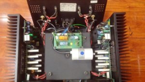

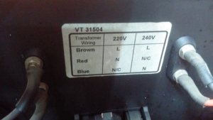

    Em thấy con 557 của em thì có thể đổi điện 220v và 240v. Hện tại nguyên bản thì đang ở 240v. Theo các cụ thì nên để nguyên hay chuyển về 220v khôg ạ.

    Em nghĩ không cần thiết đâu Anh.

    Nên chuyển về mức 220V cho thiết bị 557 vì:
    - Nhà sx đã thiết kế cho phép thiết bị làm việc ở điện áp 220V.:p
    - Theo quy định Điện áp nguồn điện sinh hoạt nhà đèn cấp là: 220V +-5% :)
    - Thực tế với Amply bán dẫn:
    * Khi để ở mức 220V nếu điện áp đủ và dư một chút ...âm thanh có phần tươi sáng và lung linh. :p
    * Khi để mức 240V mà khi lưới điện tụt còn 210V, nếu ko có ổn áp thì âm thanh ỉu xìu...). :(:(

    Vâng,cảm ơn bác thai64 và bạn lehoangdong để mai mốt có thời gian em vật em nó ra đổi lại tiện thể thay luôn mấy cái tụ lọc nguồn xem có khác gì không.

    Không biết điện áp khu vực nhà bác thế nào chứ nhà e toàn 230 trở lên tuỳ theo điện lưới mà có nên chuyển hay không bác ah . Nếu điện cứ ổn định quanh mức 220 thì nên chuyển để máy đạt được hết công suất còn cứ trồi trồi lên hoài thì để yên cho lành nhiều khi thiếu chút đỉnh nó an toàn hơn dư
