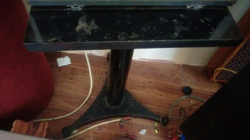

Đá đen VN 50cm*40cm, trụ sắt đk 9cm, đầu trụ hàn tấm sắt dầy 1cm, đế làm kiểu cọ chút và 3 con ốc chỉnh cân bằng. Đá này rẻ vì là đá đen VN, em cắt mài đẹp đẽ hai tấm dầy 2,5cm có 300k bác thợ làm có 20ph là xong còn chân sắt bạn em tài trợ em chỉ đổ bê tông vào cho thêm nặng thôi. Mà có làm cũng ko quá 500k bác ạ. Chứ mua chân loa toàn giá trên 2M mà ko chủ động được chiều cao.
