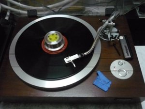

    em newber xin up dd8 lên cho vui,em thấy em này nghe hay,chạy ổ định trông nhìn cũng gồ gồ :D

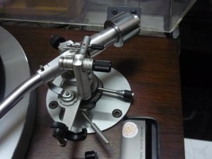

    Em có Micro Seiki DD7 nhưng cái cần nâng kim up and down không có tác dụng. Bác nào có kinh nghiệm có thể chỉ giúp em là nguyên nhân như thế nào không ạ? Em xin hỏi em này dùng cần gì ạ? Có thể nâng cấp cần được không?
  10. pheulong
    pheulong Advanced Member
    11/1/07
    7.571
    18
    chỉnh chút là dược mà bác,mâm này không cần nâng cấp cần làm già bác ạ :)
