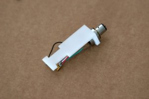

    Bác LOK cho em hỏi cách gắn cái headshell này đc ko, em gắn kiểu gì nó vẫn tụt xuống dưới :(

    Thật sự em không hiểu bác nói gì, bác chụp cái hình đưa lên đây xem.

    Có nghĩa là khi em gắn kim như hình của bác (vị trí cáo nhất - có cả miếng đệm theo headshell) xiết rất chặt, nhưng khi đẩy nhẹ kim thì vẫn tụt xuống dưới ko làm sao cố định được) :( tại vị trí như hình của bác.
    Em lăn tăn là có phụ kiện kèm theo nó ko để siết ốc thì chặt lại chứ trượt tự do phần kim loại và ceramic thì buồn cười quá

    Có thể bác đã làm lộn
    làm đúng nó phải chặt và bình thường chứ bộ ?
    Trường hợp của bác em nghĩ là bác lắp lộn vít ( có cái hình của bác thì em chỉ hình đi mượn ứ nói :lol: )
    Nếu không thì phải kiếm tay kỹ sư Mổ mắt lắp mới chặt :lol:

    Em lắp vít thế này mà bác :( Em thử lộn vít từ dưới lên cũng bị vậy :(

    Không thể trượt được
    bác lưu ý là finger lift nó là con vít luôn
    vì vậy khi xiết vít thì xiết chặt vít với Finger lift trước ốc khoá trên cùng chỉ gắn thêm mà thôi thay vì khoá vít với con ốc trên cùng sẽ sinh ra là thấy chat tay nhưng thực sự nó không xiết chat cartridge body với head shell
    ngoài ra không có lý do nào có thể xảy ra như bác mô tả

    Như vậy là lắp ngược như hình trên, để em về thử lại xem sao :) tks bác chắc là vậy vì em để toàn bộ mới vít cả ốc trên, vậy lại lắp ngược vít lên finger lìft thật chặt cố định sau đó mới đưa tay nâng và ốc vặn vào cố định :D

    Cụ thể là bác luôn phải gắn vít từ phía cartridge ngược lên vì với SAEC head shell này bác không thể lắp vít như trong hình nếu lắp vậy coi như là lộn chiều và không chắc chắn, cố tình thì bác phải có đủ dụng cụ và cũng không nên gá theo hình trên
    bắt buộc vít phải xuyên từ dưới lên,
    Muốn chỉnh Aligment thì ước chùng mỗi lần chỉnh thì tháo head shell rời tonearm mà chỉnh như vậy mới làm được

    Tks cụ đã OK do con ốc em nó ngắn nên em phải đặt từ trên xuống, kiếm 2 con ốc dài lộn lại xem như OK rồi, tks cụ nhiều :D
