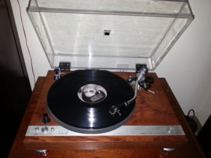

    Em làm đơn gia nhập gia đình Mcro, mong các bác ủng hộ, mới ti toe em DD5 :D

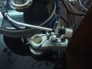

    Kính chào các bác
    Em cũng định gia nhập gia đình Micro seiki với BL=91 nhưng sự nghiệp dở dang cần sự tham góp ý của các bác để có thể chính thức gia mắt được.
    Với trình độ hiểu biết là con số "0" khi đến với mâm than, nên em tính mua 1 em tương đối để sau đỡ phải loay hoay và xuống tiền rước 1 em BL-91 với thông số sau:( theo lời bác chủ Shop)
    - Mâm: Micro seiki BL-91
    - Cần: Micro seiki MA-505
    - Kim máng DENON - Model loại gì em không rõ, bác chủ bảo 150 obama
    Đón em về nhà với cấu hình trên và hăm hở làm quả đĩa" Lặng lẽ tiếng dương cầm" với dự định sau này sẽ nghe toàn đĩa than cho máu. Nhưng khi bật lên thì hỡi ôi, âm thanh phát ra như cassette rối băng. Tức tốc bóc máy hỏi bác chủ Shop thi được tư vấn là mâm "gấu" thì kim phải " gấu" mới hay được. Hôm sau loay hoay tìm chỗ mua kim và được giới thiệu mua ỏ Gia Dinh- Audio, thế là em làm luôn quả ClearAudio - Concept. Lại hồi hộp đợi tới khoảnh khác được thưởng thức những âm thanh mê hoặc mộc mạc của đĩa than ( em nghe nói thế). Nhưng mọi hy vọng đều tan biến khi lắp vào căn chỉnh một hồi nghe cũng không hơn gì kim trước.Thế là bao tâm huyết tich tụ để bước vào con đường đĩa than tan biến hết, em quyết định dẹp chẳng chơi LP nữa.
    Cho đến một ngày, cách đây vài hôm em có đến nhà 1 người bạn( mới quen) và được nghe " Lặng lẽ tiếng dương cầm" với MC-MR611 ( đầu tư tổng cộng chưa đến 10 củ) mà sao nghe hay đến vậy. Thế là em mượn luôn cả bạn em và MR611 về nhà ghép vào hệ thống của em. Ôi trời, đây là thứ âm thanh em đang tìm kiếm. Quay trở lại mổ sẻ em Bl-91 tìm hiểu nguyên nhân tại sao lại thế thì bạn em phát hiện ra điều rất thú vị là cần setup trên con BL-91 của em không phải là Ma-505 mà là cần gì đó chẳng có tên được gỡ từ con MR-Solid5 gắn vào ( Vì em gà nên chẳng biết loại nào với lọai nào, mua audio toàn bằng niềm tin)
    Em kể lể hơi dài dòng, em đi luôn vào mục chính cần tư vấn chính:
    1. Liệu có thể setup cần này trên BL-91 được không vì hiện tại khoảng overhang chỉ được 5mm mà theo thông số là phải 1,5cm. EM dự kiến sẽ chế cái máng dài ra để đạt được khỏang cách mong muốn
    2.Mua một cái cần mới loại nào thì phù hợp ( khoảng 10 củ trở lại) và có phải thay cảm armbase không ? vì em tháo ra thấy đáy lỗ armbase là hình ovan chứ không phải là hình tròn như các armbase khác em thấy trên mạng.
    3. Trả lại Shop( không khả thi lắm) chịu lỗ không loay hoay nữa, tìm nơi tin cậy mua cái khác chơi cho đỡ mệt.
    Rất mong các bác gop ý để em sơm gia nhập gia đinh Microseiki ạ!

    Bản thân cái mâm BL - 91 và cái cần MA 505 không có tội tình gì chỉ có vấn đề là khi lắp ráp kết đôi với nhau chưa chuẩn; vấn đề ở đây là cái thông số mounting distance không được tôn trọng vì cái mâm đắt như vậy mà đem khoan cắt để lắp cái cần này không đáng (cái cần tháo từ cái MS solid 5 ra) mà để nguyên như thế lắp cần đó nghe thì chối tỉ không chịu được :roll: , rủi khách không mua là người bán ôm bom luôn :lol: , cái cần gin của nó nếu mình không nhớ nhầm là MA 707 hay CF1 gì đó, chơi cái mâm này chắc nên lắp cái cần chí ít cũng là 10’ và nên là chơi cần 12’ lúc đó khoan cắt lắp cái arm base vào đúng cho cần đó thì sẽ rất phê :D .
    Vậy bạn xác định chơi tiếp và sẽ chơi thì giữ lại cái mâm đầu tư mua cái cần mới + arm base (chắc 10 củ không mua được phải thêm chút nữa vậy :idea: ) cách này đỡ thiệt hại nhất coi như mua cái mâm bị đắt thôi chứ không mất nhiều nếu trả lại chủ nó !

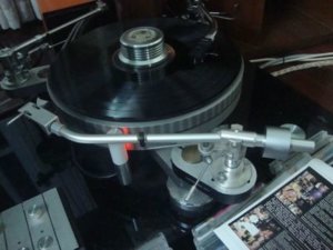

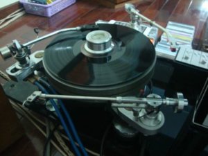

    Nếu bác ở HN thì đến tôi giao lưu còn không thì đây là cơ của tôi để bác tham khảo. có cả tonearm xịn và tonearm bác Tân vtv vũng tàu làm bằng máy cnc (bác này cứ có khói thì tonearm gì cũng ok). nói chung chẳng khác gì xịn cả. nếu bác ưng cái xịn nào tôi cũng keng rồi mua cái diy của bác tân sài cho rẻ :lol: Theo tôi bác cứ mua đi cũng đơn giản thôi về chơi rồi biết hết
