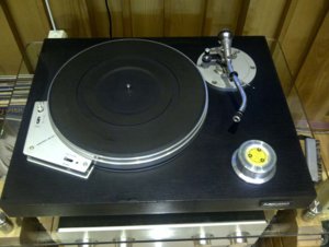

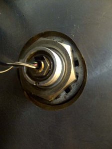

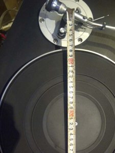

    Cảm ơn bác Johnie đã nhiêt tình tư vấn. Em chup chi tiết mâm và cần bác xem giúp em cái armbase phải làm như thế nào ạ
    1. Mâm BL-91

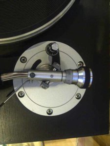

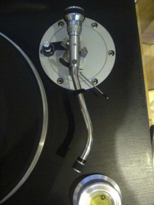

    Em bổ xung thêm ảnh cần ( em không up được nhiều ảnh ạ)

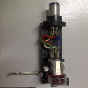

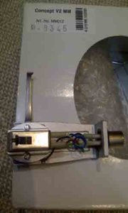

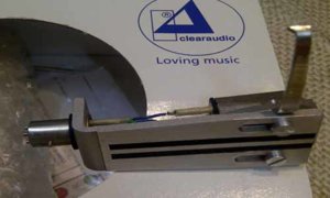

    Em xin phép up nốt ảnh kim ah ( kim cũ là DENON, kim mới là Clear audio - conceprt)

    Nếu mình nhớ không nhầm thì bác mua của một bác rao bán trước đây, mình có gọi điện hỏi nhưng mình không cảm tình lắm cái BL91 đó chạy điện 120V/60Hz với cây cần này, nếu đúng là cần MA 303 thì setup cần sai rồi :( với cần đó thì khoảng cách từ trục quay đến tâm trục của cần như bác đo là 207mm mới đúng, bác làm thế nào ra được khoảng cách như vậy là được, còn tinh chỉnh kim lại là chuyện khác :D, với khoảng cách của cái arm board đó có vẻ hợp với cần MA 505

    BL-91 mà lại chay điện 120/60Hz thì chắc là BL-91 của TẬp Cận Bình rồi :D

    Không, chớ có đục cái armboard gin bác ơi. Bác để dành cái đó khi nào mua cần, chả hạn 505, thì mang ra lắp. Khoan lỗ mới coi như hỏng mất cái armboard gin, phí lắm.
    Bác làm một cái armboard khác cho cần này đi. Bác đo thật chính xách khoảng cách 207mm từ spindle đến cái armboard gin hiện tại. Đánh dấu điểm đó trên armboard, rồi mang cái armboard này làm mẫu đến thợ tiện đặt họ làm một cái armboard bằng đồng y hệt như thế, khoan lỗ bắt cần lấy tâm là điểm mới đánh dấu, và đường kính lỗ vừa đủ cho cần. Thế là xong ạ.

    Bác có bản vẽ của armbase BL-91 không ah, cho em xin vê thử loay hoay theo cách bac tư vân xem sao[/quote][/quote][/quote]
    Ơ em tưởng cái Armbase của bác là của BL91 rồi nên lắp ko vừa cái cần 303, của em đang lắp cần 308SX và 505 không biết có vừa cần của bác không (Quan trọng là bác dùng cần gì thì mới kiếm Armbase đó chứ). Bản vẽ em ko có, chỉ đo được trực tiếp thôi bác ah. Mà tốt nhất bác vác hết qua bác Khánh ở Cầu Mọc bác ý tư vấn cho, khổ thân bác... mà chủ cũ của nó đâu ko thấy có trách nhiệm gì sao...?

    Bác Johnie nói đúng đấy, chớ có đụng vào cái armboard zin kẻo hối không kịp.
    Bác có 2 lựa chọn để khắc phục vấn đề hiện tại:
    1. Bán cây 303 hiện tại, rồi thêm tiền mua cái tonearm mới phù hợp với armbase hiện đang có. Cái armbase này của bác muốn biết nó dùng cho tonearm nào thì chỉ có cách đo thôi. (em đoán là nó dùng được cho MA 505, AC3000MC...)
    2. Vẫn giữ lại tonearm 303 này và giải quyết vấn đề về armbase. Lựa chọn này chỉ để giúp bác có được sự thoải mái để mà tiếp tục "chơi", chưa phải là tối ưu cho vấn đề "nghe" :) em khuyên bác nên đọc thêm bên topic "kinh nghiệm chơi turntable" để hiểu rõ hơn. Nếu chọn phương án 2, bác làm theo các bước sau:
    a. Bác tháo cây 303 khỏi armbase (nếu tự tháo được thì hãy làm, không thì bác nên nhờ người biết cách tháo, cái này không quá khó).
    b. Đánh dấu armbase phía trong cùng hướng về tâm của mâm, dùng bút ghi kính nhé bác. (cái này để giúp bác khi lắp lại armbase thì không bị lệch hoặc sai vị trí)
    c. Sau khi đã đánh dấu xong, dùng lục lăng tháo armbase khỏi bệ mâm. (armbase cần phải giữ cẩn thận kẻo rất phí).
    d. Đem armbase mẫu đi thuê tiện (có thể bằng đồng, gỗ, mica, hoặc bất cứ vật liệu gì, miễn là nó phải như cái armbase đó về kích thước vật lý), chỉ tiện cho giống và khoan đúng 6 cái lỗ để bắt vít quanh armbase thôi nhé. Chưa hoan lỗ để bắt tonearm lên vội (lý do vì sao em lại khuyên bác như thế vì bác chưa có kinh nghiệm để đo, định vị và đánh dấu vị trí của vị trí arm trên base, (mounting distance).
    e. Sau khi bác đã có cái armbase giống như cái zin, bác mang về lắp lên bệ mâm, bắt vít nó lại, sau đấy đánh dấu giống như cái armbase zin em đề cập ở trên. Bác dùng thước, phải là loại thước chính xác, (thước kỹ thuật) đo từ trục mâm (spindle) đến phía armbase, chọn khoảng cách 207mm, đánh dấu vào armbase mới (nhớ là điểm bác đánh dấu trên armbase mới phải có kích thước chính xác là 207mm tính từ tâm trục mâm).
    f. Sau khi đã đánh dấu, lấy điểm đã đánh dấu đấy làm tâm, đem cho họ khoan theo kích thước của tonearm (thường thì 30mm)
    g. Bác lắp lại cái cần lên armbase mới và chỉnh kim nữa là xong.
    Sẽ hơi mất thì giờ một chút, trường hợp bác không muốn tự làm, thì chọn phương án 1. :lol:

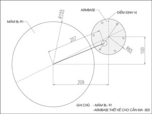

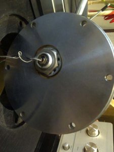

    Vâng, em cũng định làm cái armbase mới nên cũng tháo và lấy dấu nhưng lỗ khoan bắt vít trên armbase cũ không theo quy luật nào cả nên việc lấy mẫu và dịch tâm lỗ để bắt cần để đạt được khoảng cách chính xác 207 là rất khó. Em có vẽ thiết kế( chỉ tương đối) , bác xem có đúng không giúp em nhé

    . Phương án 1 của bác em thích nhất nhưng bán và mua cần mới em không có kinh nghiệm nên cũng hơi do dự.
    . Phương án 2: em thấy rất thích vì được loay hoay. Nên em đã mua cái mỏ hàn về tháo toàn bộ cái armbase để đo và tính toán thiết kế vẽ lai. ( em port bản vẽ ở trên) bác xem nếu làm luôn như vậy có được không vi kích thước từ tim mâm đến tâm cần sẽ dung sai, sau đó khoảng cách Overhang em sẽ vi chỉnh ở vị trí kim và máng cho đạt 15mm theo đúng tiêu chuẩn của cần 303

    Mâm này chuẩn rồi :D , giờ thì kiếm cần tốt nữa là OK , tạm thời bạn cứ DIY cái arm base cho cái cần MA 303, sau rồi thấm thì nâng cấp tiếp :lol: , mà shop nào bán hàng vui tính phết nhỉ :roll:

    28/12/05
    332
    Bác làm như thế là đúng rồi đấy. Giờ chỉ cần thi công nữa thôi. Hy vọng là nó sẽ sớm hoàn thiện. Cái mâm của bác chắc chỉ là làm lại cải vỏ thôi. Chắc cũng không đến nỗi đâu.
