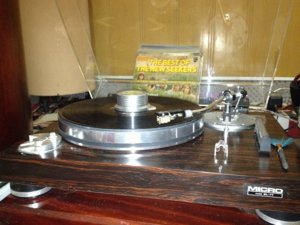

    Các bác cho em tham gia với, em có BL-77 mà loay hoay tìm mãi cũng không thấy tài liệu của em nó, chả là em đã thay kim rồi giờ muốn thay dây tín hiệu mà không biết làm thế nào vì dây hình như liền với cần.
    Nhờ các bác đi trước chỉ giáo, em xin cảm ơn.
    Ảnh em nó đây ạ

    Em cảm ơn Bác khuehn & huyvuacobac đã tư vấn giúp em, cần của em là Grace G-545, kim technichca 33e nếu lập trạm để cắm rút thay đổi dây tín hiệu thì có hiệu quả không hay phải thay cần, nếu thay cần thì cần nào phù hợp với mâm BL77, rẻ tiền lại hay hơn trong pham vi 15t.
    Rất mong được các bác chỉ giáo.

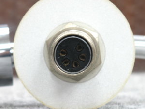

    Cần của bác dùng dây 5DIN, nếu dây không tốt thì bác có thể tìm mua bộ dây zăc này về cắm rút . Dây đi trong tonearm ko phải thay. Còn muốn thay cần thì plinth này cũng chỉ lắp đc cần 9 inch thôi. Để môn đăng hộ đối và đồng bộ mâm này thì cũng ko cần thay cần đâu ạ .

    -Em thấy cần Grace G-545 Bác có thể thay dây cho tonearm được mà , Bác rút mạnh cái Jack dưới đuôi cần ra thôi và kiếm dây khác thay vào nếu Bác thích , chứ đâu có cần thiết phải làm trạm RCA cho rắc rối

    Bác tháo nắp máy chụp cái hình chỗ dưới cái arm base và cái cần xem nó ra dây tín hiệu như thế nào thì anh em dễ tư vấn, thông thường nếu là cần rời thì dây tín hiệu là Jack DIN 5 cắm rút được giống như cái hình của bác Châu, còn không phải cần rời thì không có Jack DIN 5 chỉ có dây tín hiệu ra hàn liền với cáp dẫn ra ngoài thì làm theo hướng của bác Huy (lựa chọn Jack DIN 5 hoặc Jack RCA để kiếm cáp Phono) :idea:

    Em trân trong cảm ơn các bác đã chỉ giáo, em đã phần nào nhìn thấy vấn đề của cần Grace G-545, hôm nay về em quyết vật ngửa BL77 ra lần nữa xem sao, sau đó sẽ báo cáo các bác.

    Grace chuyên làm jack din ngược, nghĩa là bác phải dùng jack din 5 đực để cắm vào gốc cần. Dây din của Grace rất khó kiếm, trên ebay có nếu bác ko ngại ship. Trên vnav em chỉ thấy có jack đực của Cardas, mà jack này hơi bị bé so với jack âm của Grace, cắm vào rất lỏng... :mrgreen: bác nên lưu ý vấn đề này... :)

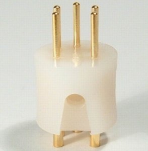

    Bác xem shop nào ở SG có parts giống hình này bác mua rồi hàn dây vào còn tốt hơn dây zin của Garce
    Nếu có 15t thì bác cũng nên giữ cần này mà sài nếu ít điều kiện nâng cấp setup tốt nó khá hay đó
