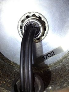

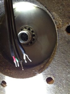

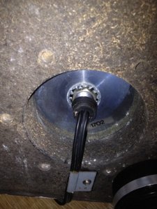

    Các bác ơi em ở Hải Dương, từ chiều đến giờ vật đi vật lại BL77 tới ba lần, lần cuối phải hỏi bác Châu qua điện thoại và mạnh dạn...rút thì hóa ra là không hàn mà cũng chẳng din
    Nó đây ạ
    Em thành thật cảm ơn các bác đã chỉ giáo, qua đây em học hỏi được nhiều và cũng đã định hướng được phần nào cho BL77 của em.

    cần của bác ko còn bộ dây zin 5DIN, họ lấy dây bình thường chấm thiếc và cắm vào rồi chèn cho đỡ tuột thôi. Em đang còn bộ dây 5DIN của Nhật đấy, lúc nào qua em mà lấy.
  13. khuehn
    khuehn Advanced Member
    12/10/06
    5.241
    50
    Ha noi
    Kiếm cái dây gin rồi chỉ việc cắm rút thôi, Bạn liên hệ Bác Châu ngay và luôn :lol:

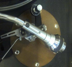

    Chào các bác

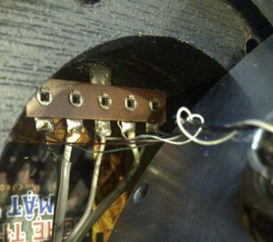

    Trước tiên em xin có lời cảm gởi gứi tới các bác Khehn,Pheulong,Rosa,L.O.K,DHD,Jimbivn, Huyvuacobac, Johnie và các bác khác. Được sự nhiệt tình tư vấn của các bác, hôm qua em đã thi công xong armbase và lắp xong xuôi vào mâm BL-91 rồi ạ
    Sau một hồi loay hoay, cuối cùng em nó cũng chịu kêu ra tiếng. Nhưng vì trình độ có hạn nên âm thanh chưa được như mong muốn nên em muốn như các bác hướng dẫn nốt em một số thắc mắc
    1. Khi lắp cần vào armbase thì vị trí cần đặt như thế nào là tối ưu nhất ( em đang đặt song song với cạnh bên vủa mâm)
    2. Độ cao của cần ( và kim) so với mặt đia như thế nào nà tốt nhất ( em đang đặt kim bằng mặt đĩa và căn chỉnh bằng mắt vì không có thiết bị gì để kiểm tra cả)
    3. Cần 303 này có một núm văn bên trái có ghi chữ bias khộng biết có tác dụng gì ạ ( em quay sang off thì cần đứng yên có xu hướng quay về tâm đĩa, còn nếu quay sang chiều ngược lại thì cần quay ra ngoài)
    4. Phần dây tín hiệu không có giắc cắm nên mỗi lần tháo ra rất bất tiện vì phải dùng mỏ hàn, liệu em có thể mua giắc ở đâu để chế vào được không?
    5. Cuốii cùng là vui quá vì đã hiểu được khá nhiều món cần kim này.
    Tks bác

    1. Không quan trọng, miễn là đúng theo thông số của cần.
    2. Cái này bác phải làm lại theo đúng quy trình lắp đặt. Em dự là bác chưa cân lực tỳ của kim. Còn độ cao thì cá nhân em hay để cần song song với mặt đĩa khi chạy.
    3. Cái đó để cân chỉnh "độ văng" (em hay gọi thế) của cần, chỉnh sao cho đúng im là được, văng ra hay vào đều hại cho kim.
    4. Cái này em chịu :lol:
    5. Chúc mừng bác :D
