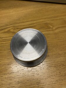

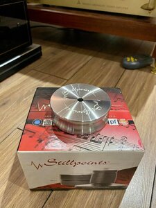

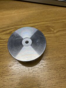

  14. hoangchip
    hoangchip Advanced Member
    17/2/08
    93
    Có ai có nhu cầu cục chặn zin Micro không 800g. Giá 1tr
  15. imcc
    imcc Advanced Member
    27/10/07
    162
    181
    bác chụp cho em xin mặt trc dc không
  16. hoangchip
    17/2/08
    93
    Sorry. Tưởng là post 2 hình rồi chứ
  17. imcc
    27/10/07
    162
    181
    cục này có phải chính hãng không bác ơi
  18. hoangchip
    17/2/08
    93
    Chính hãng đó. Bạn cứ hỏi những người có kinh nghiệm thử
  19. hth
    hth Advanced Member
    25/9/08
    87
    67
    cục micro này là hàng copy bác nhé! hãng không làm vật liệu này
    hoangchip likes this.
  20. hoangchip
    17/2/08
    93
    Mới dạo 1 vòng. Đúng là zin toàn màu đen. Mà ai nhái mà siêu chữ nghĩa ngon lành. Hồi trước mua cũng không để ý. Cảm ơn nhé
  21. imcc
    27/10/07
    162
    181
    em nhìn qua là em biết đó là hàng gì rồi. Các đời cục chặn của hãng này em đã từng chơi qua
