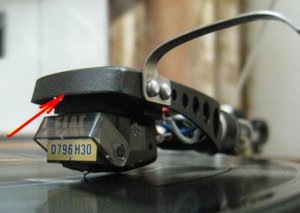

    Về headshell của BJ, cái hiện tại có thể dùng OK nhưng không phải là cái tối ưu nhất do nó quá nhẹ vì thế khi track những đoạn khó trên LP hoặc đĩa hơi vênh, âm thanh không thể được như ý muốn. Vấn đề thứ 2 là cái headshell lúc lắp vô có lưng gù lên cao hẳn do đó khi lắp cartridge, cần gần như trạm vào mặt đĩa. Một điểm nữa là khi lắp cartridge vào headshell đó, không thể chỉnh cho bụng kim song song với mặt đĩa được, do đó tiếp tuyến không thể chính xác (cái này các bác phải tham gia chỉnh thì mới nhận xét được) cho nên em đã chọn giải pháp thay tạm thời cái headshell đó bằng cái cũ của BJ. Lời khuyên chân thành cho BJ là dùng đúng headshell của nó nếu có điều kiện, còn thay headshell khác cũng Ok, nhưng sẽ là 50 50. Bác nào có mà không dùng hoặc dùng mà không thấy sự khác biệt thì có thể nhượng lại cho bác BJ. Cái nào chả như cái nào các bác nhỉ?.

    "Thuở ban đầu" lưu luyến ấy, em nó chạm cần trước khi chạm kim, cho dù em đã đẩy cần lên khá cao
    Sau khi đẩy cao cần hơn tương đối so với lúc trước, góc tiếp xúc không còn vuông chằn chặn nữa thì mới ứng dụng được
    Giờ thì chạy ngon lành rồi

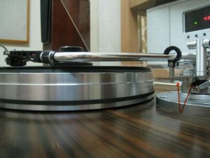

    Tổng thể nhìn khá được, em chụp xấu hơn lão Yes sir vì ... ánh sáng neon yếu :p (lỡ chê sếp ấy chụp không ngon)Nhìn hợp với các thiết bị còn lại quá :p Tên em nó đầy đủ là BL91Truly,

    Em nhìn thấy hình số 2 tạm ổn.Nếu bác chỉnh cao nữa bác kiếm cái tay vặn VTA phía cổ tonearm cho nó lên chút nữa đi :arrow:

    Một chi tiết nữa là kim lần đầu em thử nghiệm cho mâm này là Shure V15type3, bản thân cartride đã thấp, nên không với tới, sau em được xài cái Elac 796 này (thân kim cao hơn Shure), thì có dễ dàng trong set up hơn.
    Nhìn quả cần này là thấy chỉnh phức tạp hơn cái SME cũ của em quá nhiều rồi :p

    :D Cái này em chỉnh rồi bách Thinh ạ. Loay hoay mãi để hạ cái armlifter xuống mà không được nên chỉ để vừa phải. Khi đưa lên cao hơn, cái armlifter nó nhất định không cho "kim" chạm "đĩa" mới đau :lol:

    Bên cạnh cái Arm lift nó có con vít nhỏ bác có thể nâng hạ cái arm lift nó lên cao xuống thấp được nếu em nhớ không nhầm.ngoài cái con vít trên thân Arm tube để chỉnh cao thấp ra với Arm này ở ví trí này nó có 2 option để chỉnh hơn hẳn các tonearm thông thường chỉ có một option để chỉnh vị trí cho arm lift.

    @Bác Thinhgia: theo hình chụp của bác Black Jack thì em thấy hình như cái arm lift ấy nó cũng đã được hạ hết cỡ rồi thì phải. Không biết có phải vì thế mà bác HDH không hạ thêm cái arm lỉft được nữa hay không?

    Tonearm có vít này để chỉnh độ cao tác dụng của armlift, các sếp ạ.

    Thực ra là vì em không có đủ dụng cụ để "ngoáy" các bác ạ, hơn nữa có nhiều giải pháp hơn mà không cần phải hạ nó xuống (quả thực là nó cũng hạ gần hết rồi). Một chi tiết nhỏ mà phải ngồi nghe test đến tận vòng cuối mới phát hiện ra vì cứ vào những vòng cuối của đĩa là nó không track được, cái thanh đỡ cần nó không được song song với mặt mâm (chắc do nguyên nhân nào đó làm điểm đầu và điểm cuối lệch nhau đến vài mm. Sau khi em thủ công dùng tay đè nó xuống cho đúng vị trí là nó lại ngon lành. Có một điểm em đang thắc mắc mãi mà chưa tìm được nguyên nhân, bác nào có kinh nghiệm chỉ giúp BJ luôn. Sau khi em chỉnh xong có đưa kim lên cân track force, thông số trên cần là 1g nhưng khi đo thực tế thì chỉ có 0,7, 0,8g nên khi đặt track force phải cộng thêm 0,2g cho đúng với lực tì mình muốn. Không biết có phải do lâu ngày chưa service nên bearing không nhạy như mới được hay không?

    @pc_chip Thực ra cây Arm này phần điều chỉnh cho Lift arm là thoải mái nhìn trên hình cái arm lift này còn đẩy xuống được cỡ hơn 1mm nữa,khoảng cách điều chỉnh cho lift arm của Micro MA-505 là rất thoải mái mà không cần đệm hay chèn chi hết.
