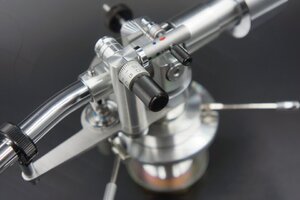

    Bác nào hướng dẫn lại giúp em cách chỉnh anti-skating cần này ntn nhỉ?
    Mâm của em đến bài cuối cần bị đứng lại hoặc chạy vào trong được thì tiếng bị méo mó chút.
    Em chỉnh đi lại mấy cái nút trên rồi mà chưa được
    Mâm BL91
    Cần MA 505X
    Kim của em Audio Technica AT OC9ML đang để nặng 1.6 g

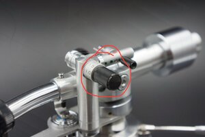

    Cái nút vặn ngang màu đen đó bác , bác để tương đương lực tì của kim hoặc bác cho chạy trên cái đĩa laze cần o chạy ra chạy vô là ok

    Em cũng đã thử như thế, chỉnh síu một

    Theo e biết cái này cũng chỉ là cảm tính, chỉnh vừa tai và xài ok thôi. Bác chỉnh về 0, nghe vài track đầu xem có lỗi gì k, đến track nào bị skip thì nhấc lên tăng cái anti đến cỡ 1gr mà vẫn nghe k ổn thì cần gặp cao thủ hỗ trợ rồi.

    Em tìm được nguyên nhân bài cuối kim không vào rồi các bác ạ
    Nguyên nhân là do phần tay nâng cần phía trong hơi vênh lên, nên khi cần đi vào bên trong thì bị chạm không di chuyển được nữa
