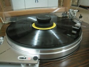

    Topic Micro Seiki dạo này im lìm quá. Em khuấy lên tí với ... cục chặn (hàng DIY), thợ làm cho em khá tinh xảoTruly,
  21. Black Jack
    Black Jack Advanced Member
    23/10/07
    5.546
    Nặng 700gr, có ren siết clamp nhưng không có miếng matt bên dưới.. Do máy chụp hình của em không ngon và điều kiện ánh sáng yếu. Chứ bên ngoài đẹp lắm.
    Tiện bác nào biết chỗ bán matt của cục chặn này, thì hú em tiếng nhé. Đặt cho nó yên tâm đỡ rách, hỏng tem LP.
    Chúc các bác cuối tuần vui vẻ.

    Làm đẹp quá bác ơi, nhưng sao nó hơi khác cụ chặn zin vậy bác?
    Thân.

    Mọi thứ của sếp đều đẹp nên không chê được gì ngoại trừ cái LP sao nó bị xước thành những vòng tròn đồng tâm chi chít thế :mrgreen: ̣, sếp thay cái mới đi chứ ai lại xài cái LP hỏng thế kia :mrgreen: :lol:

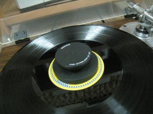

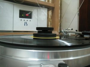

    Dạ, đồ DIY thì em nghĩ thợ làm được vậy là đáng khen lắm rồi. Em nhận được cục này chỉ dám chê cái ... màu của nó thôi ạ. Nếu để nguyên màu kim loại thì hay hơn, như mấy cái dưới này
    Dạ, nó bị xước theo rãnh, thành vòng từ khi em mới mua về, nên chẳng biết làm sao cụ ạ :p . Hình như lỗi từ nhà sản xuất nó đã thế rồi, vì đĩa này của em là mới tinh, mà lại còn tulip to nữa :D :D
