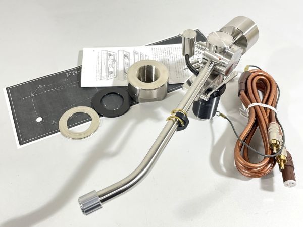

    Em mới mua được bộ than cấu hình Micro BL-111 cần FR64S và kim Spu ethos mà chưa căn chỉnh cây cần Fr64s này lần nào
    Nhờ các bác đã chơi qua cây cần này có kinh nghiệm chỉ giáo giúp có gì cần lưu ý khi căn chỉnh em nó
    Em xin chân thành cảm ơn

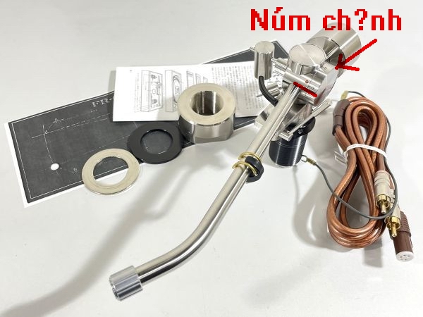

    Bác làm như sau
    Lắp đặt cần vào ví trí,đo khảng cách tâm trục máy và tâm trục cần là 240mm, lấy thước level cân cho mặt máy phẳng, gắn kim vào đồng thời xoay lúm chỉnh về 0 trùng dấu đỏ tròn, chỉnh trước khi chỉnh tạ kéo cái anti shaketing ( hoặc bias weight ) ngược lên để nó không làm di chuyển ống cần khi cần bằng ống cần
    Đưa một tay hứng phía đầu kim cho rời khỏi vị trí arm rest rồi thử xem cần nghiêng trước hay sau? chỉnh cục tạ nhìn sao hai đầu ống cần trước sau cân bằng. đưa về vị trí arm rest khóa lại, xoạy núm chỉnh tracking force tới 3g-4g tùy theo hướng đãn của kim,
    Nếu nặng từ 2,5g trở lên có thể bỏ chức năng của anti shaketing không sài nó cũng được, hoặc muốn sài thì chỉnh khoảng 80~90 % lực tỳ của tracking force
    Đặt đĩa vô và đưa kim vào gần hết đĩa, nhìn ngang ống cần với mặt đĩa
    nhìn thấy song song với mặt đĩa hoặc dốc về phía trước đầu kim chút xíu đều ok ( chỉnh VTA )
    Bác kiếm cái manual của nó đọc thêm thì dễ làm hơn

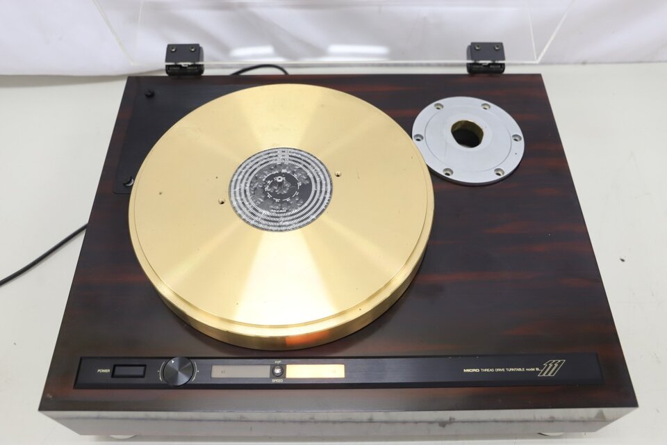

    Tâm trục máy và tâm trục cần là 230mm chắc a Lợi gõ nhanh lộn. Cái armboard trên hình thì đúng cho FR-64/64S luôn rồi. Nếu anh ở SG thì đưa qua e hỗ trợ miễn phí nghen. Hihi

    Cái armboard thì lỗ hơi bị từa lưa nên không chắc đâu bác tất nhiên có thể sài nó nếu không sợ xấu
