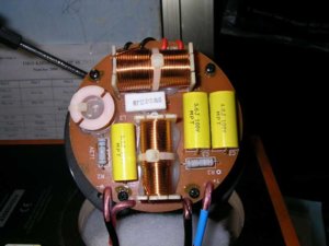

    Tháo phân tần đôi AE Evo 1 (đôi này em mua của một bác trên VNAV !!!) thấy nó xài linh kiện cũng bình thường:
    - Phân tần song song chia HP, LP
    - Tụ MKP thường (loại màu vàng noname),
    - Cuộn cảm thuờng
    - Trên phân tân có 3 con tụ với các trị số tương ứng 3.3uF, 3,6uF và 4uF
    Ban đầu em đinh mua MCAP về thay hết tụ (cuộn cảm thì thôi vì không có máy đo) sau tính ra tiền mua tụ hết mất khá nhiều tiền -400-500K~ => chuyển sang thử dùng bypass sử dụng tụ MKP 0.1uF (Tây nó khuyến cáo dùng 0.01uF nhưng mình không có thì xài tạm vậy)

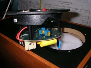

    Những cải thiện sau khi hàn thêm tụ bypass
    - Dải bass không có thay đổi mấy (Bookself thế thôi)
    - Dải trung không có thay đổi nhiều
    - Dải trung cao cải thiện đáng kể, dễ dàng diễn tả các đoạn cao trào
    - Dải cao : tiếng cimbal tách bạch tơi tả hơn
    => So sánh ẩu: khác biệt như nghe Track CD và SACD trên đầu máy SACD :)
    => Tiết kiệm tiềm đỡ phải upgrade đồ mới !!! :)
