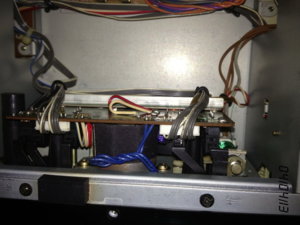

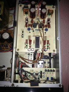

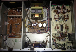

    Bác hỏi 6 câu, em Chưa biết trả lời câu nào trước :D đành trả lời theo thứ tự bác nhé
    1. Cái này bác nhìn ảnh vậy, em chẳng biết nói sao, chưa nét thì e zoom lại :D
    2. em chịu , hình như ko đề gì , mà hình như là PLAY level adj
    3. Không có chức năng này , mặc dù e chưa hiểu và muốn biết nó làm gì , 1 số TEAC đời cao hay có
    4. OK luôn, trong mạch cũng là 2 bó dây độc lập bác ah
    5. Chỉnh chỉ ảnh hưởng tới treble , bass mà mid kể cả vặn bias thấp (nhiều treble) em thấy tiếng vẫn dầy
    6. Không có tiếng này chỉ có 1 tiếng như Rờ le đóng ngắt
    Gửi bác hình bị resize do vnav ko cho hình quá 150KB , nếu cần e úp hình gốc độ phân giải cao, nét và rõ thông số từng tụ
    E chụp cái này là cái máy thứ 2 đang bị lỗi phần ghi (ghi kém) còn cái máy ESX e đang nghe thì ngon cả thu phát, mạch mới hơn e này
