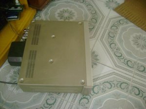

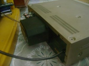

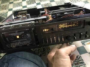

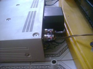

    Tiếp chuyện hôm trước , tôi mạnh dạn đưa vài tấm hình con cassette chạy Tube mà tôi thấy khá ưng nhất lên
    Hiệu của nó là Pioneer , được xem là khá khủng , và sản xuất vào những năm CD đang thịnh hành 1991 .Các đặc điểm kỹ thuật lớn , chắc chúng ta dư thông tin .Tôi nêu vài đặc điểm nổi trội thêm thôi :
    I. Kỹ thuật
    1.Ghép DC trong mạch Playback ( DC Coupled ) , được xem là ưu điểm nổi bật cho bất kỳ máy nào : Ampli , CD , R2R , Cassette deck
    2.Dolby S : Cho phép nâng tín hiệu thu lên 85dB ( cassette thường 60dB ) để đạt được chất lượng âm như Digital Audio Tape (DAT )
    3.CD Sync cho phép thu đồng bộ (One touch for Recording ) từ CD (Cùng hãng )
    II .Theo giang hồ đồn
    - Thu và phát cực hay ,thanh sắc vẹn toàn , dù tên là Pioeer , không phải Vân hay Kiều :lol:
    - Hàng khủng do giá xuất xưởng cao và được làm khi CD đang lên đỉnh và được xem là Hiended lúc bấy giờ ( Năm 1991 ,câu trả lời quen thuộc khi dịnh mượn CD là : " Không ai cho mượn CD cả . . . ." , lúc đó các đĩa LP bị lãng quên , làm lót lồng chim , thậm chí thay xẻnh loại nhẹ trong nhà . Giờ đây , câu trả lời có khác " . . . Không ai cho mượn LP cả . . . ." , các giá trị đã đảo lộn )
    III. Thực tế xử dụng
    Tôi vô phép làng nói trươc , đây là cảm nhận cá nhân , không phải là cái dễ tìm tiếng nói chung .Các bác có cả giác khác là dễ hiểu
    1.Trước lúc "dao kéo " :
    Với loại nhạc hay nghe và trên vài máy đã có , trong tâm trạng dịch từ Catolog ,tôi thực sự thấy buồn khi so sánh trên Tape " gốc " , các bản được xem là thu rất chuẩn , từ Châu Âu ( "Bốn mùa " Vivaldi , "Các đoạn cảnh trong Hồ Thiên Nga " , " Greatest Hít of American Sreeen " . . . )
    - Âm thanh nghe trong , sạch , nhưng đều , mất đi các điểm nhấn về Bass để tửong tưởng về nhịp , sự thể hiện cao trào tẻ nhạt
    - Không toát lên cái xúc cảm một cách tách biệt cho các bộ dây như Violon , Mandoluyn
    - Tiếng trống Bass nghe không có lực , không vươn xa được
    - Với nhạc Việt cũ , vốn ca từ nhiều , tôi không có nhiều , thu lại từ R2R vài cuốn , nghe cảm giác như từ loa truyền thanh chất lượng cao
    - Thu vào tape rất thường từ CD , nhưng nếu Swicth sang cửa Input (Monitor ) , nghe rất tốt , rõ , rành mạch , Bass chắc nịch
    - Thu từ LP qua phonobox ,dùng 5751 , 12AY7 BlackPlate , 6C4П-EB , 6C45П _ được xem là đèn hay, khả năng khuyếch đại là 80 dB, chạy cả kim MC không cần Step up , rất kém , dù đã chọn đĩa sạch
    - Thu từ nguồn băng cối , phải vặn REC VOL rất cao , nhưng nói chung , xa gốc rất nhiều
    Tuy vậy , khi cắm headphone ( Laọi Monitor ) vào , âm thanh nghe rất tốt , bass đầm và nảy trên các nền tape Analog do Tojo thu và các băng đã nói
    2.Sau lúc "dao kéo " :
    Dựa vào đặc điểm này , tôi quyết định mổ xẻ để bày ở phòng khách cho "Oai" (Màu vàng chanh -Chainpaine Finished) :D
    Sau khi cấy đèn vào , đặt lại các bộ khuyếch đại cũ ( IC ) cho hệ số khuyếch đại = 1 , một số chỗ nghi là ảnh hưởng tới âm thanh , thay tụ nối tầng loại tốt , lợi dụng Volume headphone làm Volout , một số thay đổi khá cách biệt đã tạo ra , theo cảm nhận của tôi :
    - Hế số khuyếch đại đang vẫn còn khá lớn , nhưng do có Volume out nên làm chủ được mức ra
    - Amply SE chỉ cần vặn nhỏ , khoảng 08h30 , mở Volume out của Deck nhỏ , các Tape trên nghe rất "tốt" ở các nhược điểm dã nêu , đặc biệt tiếng Bass dây gieo nhịp nghe rất vững , vang . Tiếng Viola ( có thể tôi không dùng không đúng tên hàn lâm chỉ nhạc cụ ) chơi bản Toseiko Serenade nghe ấm áp , da diết hơn rất nhiều so với cảm giác cũ lưu lại , các nhịp tiết tấu nhanh đỡ rối đi . Tiếng guitar gỗ ( Antoni Guitar Latin ) nghe cực kỳ gần gụi ( Nhờ nhất là vợ đang cho con ăn , quay ra nói : " Tiếng đàn nghe thực nhỉ ... .") , tiếng mõ gỗ vang và có độ lịm dần , không lạnh . . .
    - Hiện đang gắng chỉnh cho nghe nhạc Việt hay . Khó khăn nhất là IC của máy hay dán 1 miếng đồng lên phần tên tuổi , không biết được để tra chân cẳng để khống chế triệt để độ khuyếch đại phần Solid . Đặc biết không gian của máy chật nên giờ rất nóng , nhất là cấu tạo máy này không có nắp đáy , làm rất mệt
    Cần giúp đỡ :
    - Trước đây , tôi "không thích" mấy máy màu chanh lắm , ( Do đắt :lol: , và tiếng có phần thiên về quá sạch ) , nay thấy nó cũng tốt sau mod , bác nào " nhìn nhạc hiệu , đoán chương trình " , biết máy rồi , nếu có đồ tương tự trục trặc , mong được trong danh sách "thanh lý" để có đò dự phòng
    - Bác nào có Chiết áp đa kênh ( Thường là 5 kênh ) , mong để lại , cái Volume out trên dùng 1 con của amply 5.1 Yamaha từ năm 2001 , bẩn quá , han gỉ nhiều .
    - Máy đang bị vỡ board mạch từ trước , nên bác nào biết chỗ có con tương tụ bị lỗi , làm ơn mách cho
    Gửi các bác vài hình ảnh cho vui .Cảm ơn sự góp ý có tính xây dựng của các bác .
    P/S : Do topic là "Mod cassette SONY " , máy không phải là SONY , xin lỗi bác chủ nhé

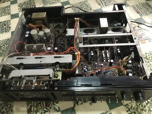

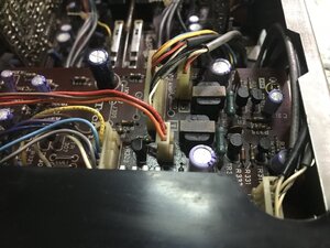

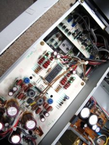

    Em lại đào mộ lên để hỏi các bác chút!
    Em có con 555ESX, cổ nhất trong dòng 55ES, trên board trên cùng e chỉ thấy có mỗi con Opamp 5220 của mitsubishi. Vì không có sêma nên em chưa tìm hiểu kỹ đc con này.
    Con này bjo muốn mod thì nên làm những gì vậy các bác?
    2 cái cục đen đen có thể chỉnh được là cuộn cảm hả các bác? 2 cái biến trở màu xanh dùng để làm gì? Nó chẳng có ký hiệu gì cả!

    Con này bjo muốn mod thì nên thay con Opamp 5220 và cái con OPamp 1 hàng 9 chân thôi, tụ tị trở OK rồi, mấy con chỉnh được đó không nên động vào
